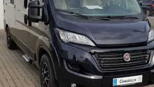

    ich wollte mich an dieser Stelle auch mal kurz vorstellen. Mein Name ist Stefan und komme aus der Nähe von Offenbach. Wir sind momentan noch stolze Besitzer eines Chausson Twist V594 - Also eines Fiat Ducato Bj 2019 mit dem wir in unserer Freizeit durch Europa tingeln.
    Tatsächlich haben wir dieses Model bei einem umfassenden Info-Besuch auf dem Caravan Salon in Düsseldorf gefunden, als wir eigentlich schon etwas frustriert die Kastenwagenhersteller abgeklappert hatten. Alle Modelle waren irgendwie vom Grundriss bescheiden, verbaut oder einfach nicht in unserem Budget. Im Begriff die Hallen zu verlassen, sind wir eher zufällig noch beim Stand von Chausson vorbeigekommen und ich hab im Augenwinkel wahrgenommen, dass da ja auch noch Kastenwagen standen. Naja schauen wir halt da auch noch mal. UND da stand er dann :love: . Das Fahrzeug von der Stange hat uns bezüglich Design und Preis/Leistungsverhältnis als Van-Anfänger sehr zugesagt.
    Nach etwas Recherche konnte ich dann einen Händler in Leipzig ausfindig machen, der noch ein Vorjahres-Modell auf dem Hof stehen hatte. Schwarz, ohne Schnickschnak und in dem tollen französischen Design, dass wir auf der Messe gesehen hatten und in schwarz!. Sofort zum Mitnehmen ohne Bestellorgie und ewiger Wartezeit. Es kam wie es kommen musste: Drei, Zwei, Eins - Unseres. Wir haben ihn "Alfons" getauft
    Seitdem haben wir viele tolle Touren gemacht haben einige Optimierungen am Fahrzeug gemacht und Blut am Basteln geleckt. Nach viel Diskussion und Input zum Thema reifte der Gedanke: "Warum nicht Vollzeit in einem rollenden Haus leben?" So sind wir nach der Adventure Southside zu unserem Projekt gekommen, dass nun den Arbeitstitel "Gaston" trägt. Dies ist auch der Grund, warum ich mich hier angemeldet habe, da schnell klar war, dass unsere Vorstellungen nicht mehr in einem Kastenwagen realisierbar sein würden.
    Wir verfolgen auch keinen Exmo Ansatz, da wir nicht vor haben die Wüste oder den Dschungel zu bereisen. Wir wollen vorzugsweise in Europa auf festen Straßen verbleiben und verfolgen eher einen Ansatz, der uns den Komfort und den Umfang einer kleinen Wohnung bietet. Außerdem sollte bei dem Vorhaben nicht das Gewicht der begrenzende Faktor sein. Weiter möchten wir auch kein typisches Joghurtbecher Design, sofern uns schwebt eher eher ein Tiny House auf Rädern vor. Die Basis soll ein maximal großer Koffer-LKW werden, der nach unseren Vorstellungen ausgebaut wird.
    Damit sind wir nicht in der Realisierung, sondern noch voll in der Planung und ich erhoffe mir noch viele gute Anregungen :saint:

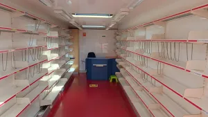

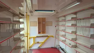

    So lange ist es doch nun her ... Ich hab zwischenzeitlich viel nachgedacht und immer wieder den Gedanken verworfen - doch nach kurzer Krankheit wurde mir bewusst - wenn nicht jetzt, wann dann.
    Ich habe einfach allen Mut zusammengefasst und einfach zugeschlagen - Das Angebot zwischen Preis - Größe und möglicher Erleichterung beim Umbau war zu verlockend.
    In Holland gab es einen ehemaligen Bücherbus - relativ gut erhalten mit 8,50m Koffer, Tür, Treppe, Dieselstandheizung und 3 Dachluken. Drunter ist ein Renault Midlum 190Ps mit 12t Fahrgestell. Die Ölwanne und die Kessel sind etwas durch, aber ansonsten für ein so altes Fahrzeug BJ 2009 doch ganz gut in Schuss, bei geschmeidigen 260Tkm.
    Jetzt geht der Spaß der Zulassung los - mal schauen ob der TÜV mir ein Wohnmobil schon einträgt - Na mal sehen :)
    Er sieht auf jedenfalls aus wie ein Gaston.
