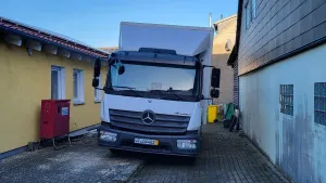

    so in der Art schwebt mir das auch vor. Ich habe erst gestern unser Gefährt abgeholt und provisorisch eingeparkt...
    Ich habe "leider" einen Möbelkoffer gekauft und werde hier eh erst einmal die gesamte innere Schicht entfernen, um den Hohlraum zu dämmen. Dann werde ich das mal inspizieren. - Danke für den Tipp!

    Gratulation. Der schaut ja fast neu aus! Jedenfalls aktuelle Baureihe. Der hat wahrscheinlich besseres Licht als mein Dicker :)

    Danke, das Licht konnte ich noch nicht testen (war ja hell am Samstagvormittag) ;)
