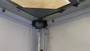

    Jetzt mal zu meinem "Bauchschmerzenfall"...das etwas undichte Dach.
    Da es ja, Gott sei Dank, des öfteren geregnet hat konnte ich mal genauer dem Dachschaden auf die Spur gehen und es ist nach der Begutachtung kein aussichtsloser Fall. Aktuell ist das Dach provisorisch mit einer Plane gesichert und dicht.
    1.
    Der Hauptschaden ist das sich die obere GFK Schicht (das aufgeklebte Dach von 2,44 x 6,10m) sich im vorderen Bereich teilweise etwas vom Rahmen gelöst hat. Anscheinend hat die rechte obere Ecke früher mal Kontakt mit einen Alleebaum gehabt wodurch sich die Kofferkonstruktion etwas bewegte und somit der Schaden in der Verklebung entstanden ist.
    2.
    Mein kleiner Nebenschaden ist das die GFK Dachfläche, scheinbar durch punktuelle Belastungen, 6-7 kleine sternförmige Rissbildungen aufweist die minimal Undicht sind. Jetzt nicht so das ich darunter duschen könnte, aber so das es auf alle Fälle VOR dem Innenausbau behandelt werden muss.
    Zu 1.:
    Hier werde ich alle losen bzw. angelösten flächigen Klebestellen am obigen Rahmen intensiv reinigen und mit Sikaflex 292i (speziell für GFK und Bootsbau) neu verkleben. Nach der Aushärtung wird der gesamte obere Dachrahmen auf dem das GFK Dach mit dem Kastenrahmen verbunden ist mit einem breiten Streifen Glasfastermatte laminiert. Zum Abschluss und als UV Schutz trage ich (auf Anraten meines Bootsbauers) Hempel´s Light Primer 45551 als vollflächige Dachbeschichtung auf. Das sollte für die Zukunft ok sein.
    Zu 2.:
    Da das etwas "labbrige" GFK Dach von innen zwischen den Holmen mit Styropor und in den Fugen mit Brunnenschaum gefestigt wird sehe ich ein weiteres reißen der Microrisse der betroffenen Stellen als nicht mehr gegeben. Ich werde die betroffenen Stellen also von Innen mit Epoxidharz und einem Flicken Glasfasermatte stabilisieren und flächig die Dämmplatten einkleben.

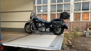

    Aber beginnen wir jetzt langsam mit dem ernsten Teil...dem Aus- und Umbau des MB Atego 816 Koffer. Und da beginnen schon die ersten aber garantiert nicht letzten "Problemchen".
    Geplant ist es auf längeren Touren mein Moped neben der Couch zu parken. Und um die viertel Tonne Motorrad dort hin zu bekommen bedarf es der Hubbühne am Heck.
    Gut geplant ist fast gewonnen...nur nicht wenn die Ladebordwand zu kurz oder der Radstand der Chopper zu lang ist. Wobei, die unpassende Konstellation war mir vorab schon im Hinterkopf präsent.
    Da ich, bedingt durch die zu verbauende Verandatür mit Mittelsteg, nur 1,20 Türöffnung bei 1,10m breiten Lenker zum reinrangieren habe wird später ein ausziehbarer Laderampenstreifen (l=40cm) das "schwebende" Hinterrad aufnehmen.
