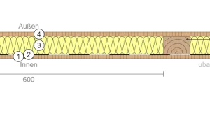

    Doch Holger, ich verwende 40mm Styropor für die Wand- und Deckendämmung. Warum? Weil ich die Pakete schon hatte und diese so einer sinnvollen Verwendung zuführen kann.
    Um das Thema "Feuchtigkeit aufnehmen" allerdings etwas einzudämmen und eine extra Sperre gegen Feuchtigkeit von Außen einzubauen wird neben der Dampfsperre im Inneren auch noch eine großflächige Baufoliensperre zwischen Außenwand/Decke und dem Holzgestell mit innenliegender Styropordämmung verlegt.

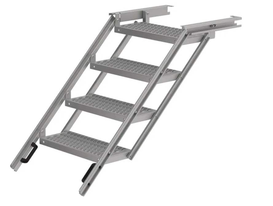

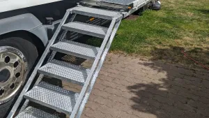

    An der Treppe grübeln wir auch gerade rum. Bei Belluna gibt es im Shop nur max 2-stufige Tritte. Oder haben wir die "Längeren" übersehen?
    Kommst du mit 2 Stufen aus? Bei uns ist UK Koffer bei ca 80cm...
    Am Heck hat unser derzeit eine 2-stufige Treppe so wie diese hier:
    und das ist nicht gerade bequem beim ein- und aussteigen.

    Ja ich habe mich beim Kauf der Belluna Treppe etwas von den eingebauten LED Stufenbeleuchtungen blenden lassen und erst später nachgemessen. Ich war gerade bei der Bestellung der 4 Fenster und der Aufbautür und da kam im Kaufrausch die Treppe mit den 199,- € einfach gleich mit in den Warenkorb. Das war ein so genannter Kollateralschaden. :)
    Die zwei ausklappbaren Stufen reichen beim Koffer nicht, ich werde da etwas Umbauen/Anpassen müssen.

    Bei uns ist auf der Beifahrerseite die Abgasanlage. Dadurch bekommen wir gerade das Problem mit der Treppe...
    Diese weiter hinten einzubauen ist auch blöd, da dann unser Grundriss nicht mehr passen würde. Am liebsten würde ich eine Treppe nehmen wollen, die ich unter den Koffer in Längsrichtung schwenke, wenn sie nicht genutzt wird und im Stand rausschwenken und runterlassen.
    So in der Art:

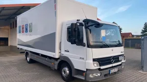

    Da ist ja auch noch der Diesel- und Ad Blue Tank...bei mir zumindest.
    Ich wollte wegen meinem Grundrissplan ursprünglich den Tank nach hinten versetzen und an der Stelle die Treppe ansetzen. Den Plan habe ich nun allerdings verworfen und lieber den Grundriss etwas umgeplant. Die Treppe kommt jetzt links neben dem Dieseltank und das Reserverad entweder neben dem Wassertank in den "Keller" unter dem Hochbett oder auf die andere Seite. Wobei ich den Keller bevorzuge da ich zusätzliche Staukästen plane.

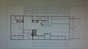

    Kurze Frage, wie breit ist dein Koffer?
    Ich habe mich mit dem Problem "Treppe" aus Langeweile beschäftigt und eine Zeichnung, beser gesagt eine Skizze, gefertigt.
    Du brauchst aber 5cm zusätzliche Breite.
