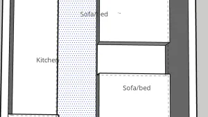

    Grundriss (etwas knapp gezeichnet, aber ich denke zum Verstehen aktuell ausreichend)

    die Großen Platten sind schon schön, der Nachteil ist die Breite mit 2150mm.
    Das kann, bei einer angenommenen Innenhöhe ca. 2000 - 2050mm, schnell zu schmal sein.
    Wenn mit ökologischen Baustoffen gedämmt werden soll, würde ich Holzfaserplatten, z.B. von Steico; einer Schafwolldämmung vorziehen.
    Das bringt auch viel für den Hitzeschutz. Denn eine Kabine lässt sich deutlich besser heizen als kühlen.
    Wenn es in extreme Temperaturen gehen soll, würde ich ernsthaft über eine Hinterlüftete Vorhangfassade nachdenken.
    Dann kannst du ökologisch bauen und hast trotzdem kein Feuchteproblem und einen noch besseren Hitzeschutz. Ein Gewichtsproblem hat es beim KAT ja eh nicht wenn man nicht übertreibt.
    Ich sollte bei 2150 Höhe dann trotzdem noch bei 194,9cm Innenhöhe sein, wenn ich Sandwich baue, das ist zwar nicht super viel, aber könnte sogar noch ausreichend sein, denke ich.

    Zitat von urologe
    ich würde da ausnahmsweise die Dachplatte und die Bodenplatte jeweils unter oder über die Seitenwand setzen und hätte dann bis zu 2150mm Innenhöhe . Bei gut dimensionierten "Ringankerprofilen wäre das m.E. kein Problem in der Stabilität .
    Vielleicht sollte ich das wissen, aber ich verstehe nicht ganz, was du hier meinst. Könntest du das nochmal etwas ausführen?
    UND: d.h. bei dir sind bei 1,85m Körpergröße 1,92m Kabinenhöhe genug - das denke ich auch, ich kann sogar "nur" mit 1,83cm Körpergröße trumpfen.
    Herzlichen Dank allen, das ist ja sowas von viel wert, hier nochmal andere Meinungen zu hören und auf eure Erfahrung und euer wissen zurückgreifen zu können!
