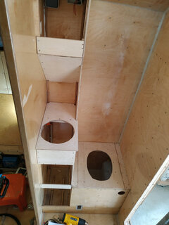

In der Sitzbank Links wurden die Warmluft- und Wasserrohre verkleidet, damit sie nicht beschädigt werden. Verwendet habe ich zur Seite Lochbleich - obendrauf dann wieder Multiplex: [URL:https://show.picr.de/48640841mn.jpg.html] [URL:https://show.picr.de/48640840xm.jpg.html] Sitzbank Rechts verschlossen: [URL:https://show.picr.de/48640839uw.jpg.html] Noch Restbilder aus dem Bad - keine Ahnung, warum die jetzt hier gelandet sind. Ich wollte sie nicht löschen - aber auch nicht mehr…

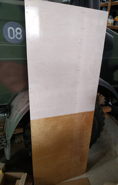

Den Tisch bekomme ich heute hier noch eingestellt - für den Stromkasten brauche ich mehr Zeit - mache ich beim nächsten Mal... Hier ist die Tischplatte grob zugeschnitten und in der "Nachtposition" liegend auf Seitenleisten an den Sitzbänken geparkt... Eigentlich wollte ich die in 6,5 Multiplex fertigen - aber mir ist ja bereits bei den Schubladen das 6,5 ausgegangen und nochmal in den Baumarkt wollte ich nicht. Ich hatte ja noch 15mm - damit ging es also los:…
