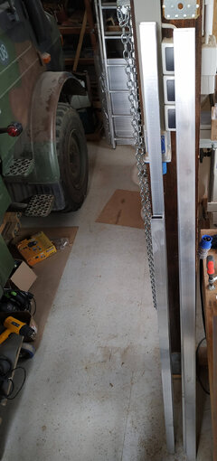

Jetzt zur Einstiegstreppe - die deutlich weiter als die Leiter ausragt... Die ersten Teile - in 2m Länge... [URL:https://show.picr.de/48640982zq.jpg.html] Verwendet werden Jumo-Trittstufen - an deren Tiefe habe ich dann die Steigung ausgemacht: [URL:https://show.picr.de/48640981iu.jpg.html] Da kam ich in meiner Halle schon beim Probeliegen an die Grenzen: [URL:https://show.picr.de/48640980cm.jpg.html] Befestigt wird die Treppe genauso wie auch die Leiter - ein Rechteckrohr an der…
