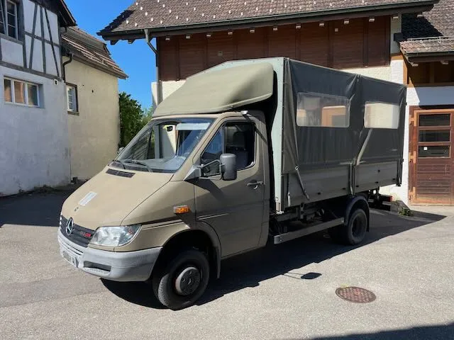

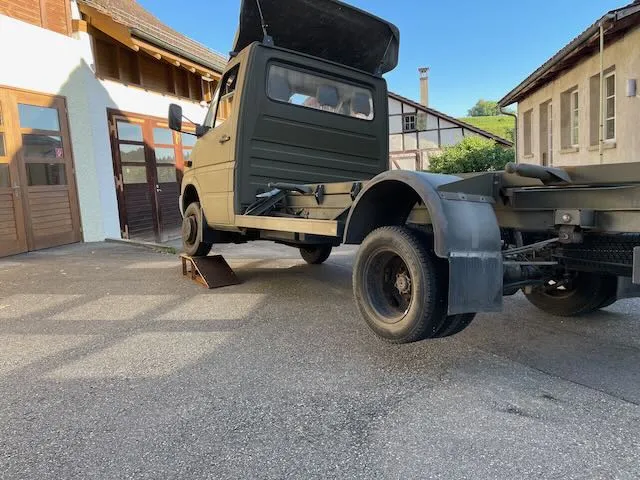

    Ciao zusammen
    es ist schon wieder vier Jahre her seit Viktor fertig gebaut ist. Es wird also langsam Zeit für ein neues Projekt. Wir haben einen Sprinter vom Militär gekauft und versuchen auf dieser Basis einen « klein Wagen « zubauen. Ich habe die Wechselkabine runter genommen und bin auf die Waage gefahren, mit Hilfsrahmen 2150 kg, ohne Hilfsrahmen genau 2 Tonnen. Jetzt bin ich versucht den viereinhalb Tonner als dreieinhalber zubauen.
    Herzliche Grüsse Stefan

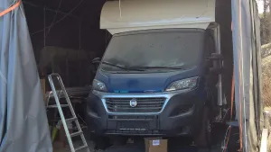

    Also ich bin bei meiner Planung unter 3,5to auf den Fiat Ducato gekommen. Ist das leichteste Fahrgestell in der Klasse. Zudem ist der Rahmen sehr breit, da hinten nur Einzelbereifung vorgesehen ist. Durch den breiten Rahmen konnte ich den Kabinenboden direkt ohne Hilfsrahmen auflegen. Klar mein Koffer ist etwas schwerer, da 63m² Sandwichplatten verbaut wurden.
    Beim TÜV brachte er 3120kg auf die Waage. Mit Aggregat und Waschtrockner inklusive 120L Diesel.

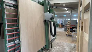

    Ciao zusammen so die ersten Seiten sind geleimt, zugeschnitten und gewogen ;)
    Mit oder ohne Hilfsrahmen weiss ich immer noch nicht, werde spontan entscheiden, wenn ich sehe wie schwer die Kabine wird.

  • Pounce
    141
    • 29. August 2023 um 18:52
    mit so einer kleinen werkstatt macht das natuerlich spass

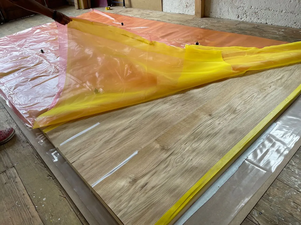

    Cioa zusammen wir haben weiter unsere Sandwichplatten geklebt, die Decke sollte in Holz werden und so haben wir versucht auf die ganze Fläche einen Furnier aufzuziehen.
    Ich wollte eher ein wildes Bild und habe recht wellige, breite Furniere verwendet die liessen sich leider nicht so drücken wie ich wollte. Mal schauen ob ich die Decke noch retten kann. X(

  • Pounce
    141
    • 11. September 2023 um 12:31
    feucht mit melamin kleber in die presse
