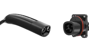

    Das Teil hier hätte doch die Leistungsparameter, oder? Vielleicht kann man das in Nordamerika irgendwo günstig ersteigern.
    Über die Zulassungsfrage will ich nicht nachdenken...
      • 82,96 kB
      • 888 × 444
    484
    Dahner Felsenland
    • 7. Juni 2023 um 14:30
    :D:D und dann am besten noch damit an nen Supercharger fahren, würde bestimmt einige Blicke auf sich ziehen.
