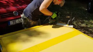

    mein Name ist Rike, ich bin 60 Jahre alt und ich träume davon, mit meinem Hund ein paar Jahre in einem Camper zu leben und durch Deutschland und durch die EU zu reisen.
    Im Juli 2022 habe ich mir einen ehemaligen Postkoffer IVECO 35S11 gekauft. Seit September 2022 bin ich nun mit dem Ausbau beschäftigt. Ich habe die seitliche Schiebetür ausgebaut und dort eine Wohnmobiltür eingebaut. Des weiteren habe ich bislang 3 Fenster und eine Dachluke eingebaut. Außerdem habe ich u.a. den GFK Koffer mit einem Ständerwerk aus 4x6 cm Kanthölzern verstärkt und mit 4cm starken Styrodur-Platten gedämmt.
    So weit fürs erste.
    Gruß an alle, Rike

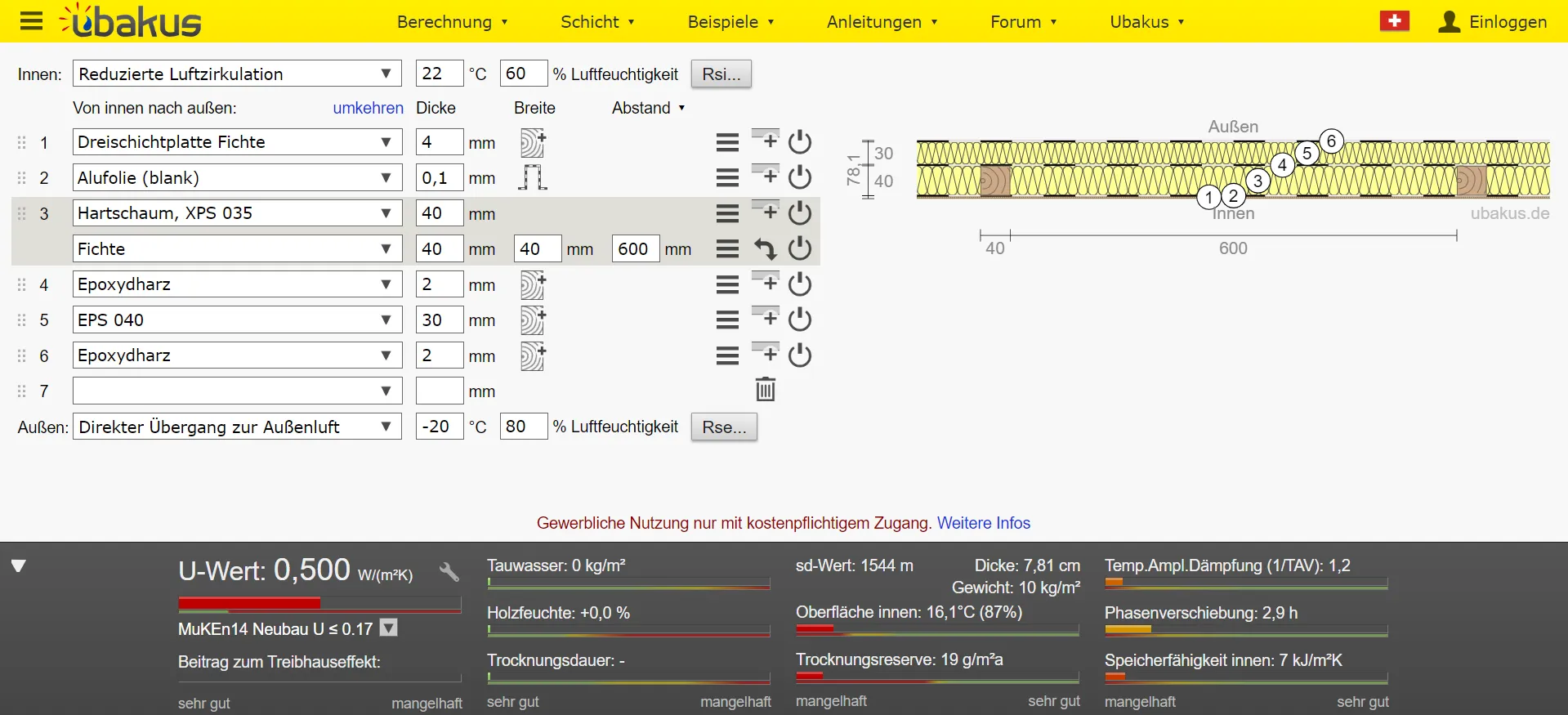

    Mit 4cm zusätzlicher Dämmung bzw. Holz auf dem Sandwich erhöhst Du nicht nur den Dämmwert der Aussenwand sondern senkst auch die Oberflächentemperatur des inneren GFK vom originalen Sandwich.
    Das ist bauphysikalisch bei Temperaturen unter etwa 8°C nicht optimal, weil da Holz in der Wand ist.
    Da kann Feuchtigkeit durchdiffudieren und die wird an der ehemaligen Innenwand gestoppt, also genau da wo das Holz das Wasser aufsaugen kann.
    Das ist kein echtes Problem wenn Du bei kühleren Temperaturen nur für einige wenige Nächte drin schläfst, sofern das Auto danach bei Temperaturen über 0°C austrocknen kann. Wenn Du aber länger drin bist oder sogar drin wohnst ist es ein Problem!
    Denn da würde das Holz vergammeln bzw. verschimmeln.
    Hier ein paar Screenshots einer Berechnung die ich kurz angestellt habe. Die Erste zeigt den vermutlichen Wandaufbau wie Du ihn realisieren willst, der Zweite zeigt dasselbe, jedoch mit einer 0,2mm Alufolie innen.

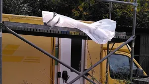

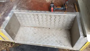

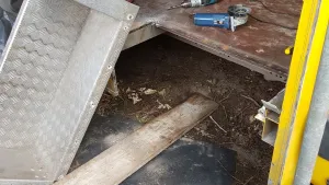

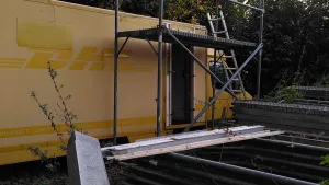

    hänge mich gleich mal dran: Gerne mehr Bilder :).
    Außerdem: Hast du mehr Bilder und/oder Info speziell zum Schiebetürausbau? Das habe ich auf der "Wenn gar nichts mehr zu tun ist" Liste. Wenn es einfacher ist als ich mir das gerade vorstelle, auch deutlich früher.

    Hallo Picco,
    deine Berechnungen finde ich sehr interessant. Würde es etwas bringen wenn ich die Isolierung jetzt nach innen noch mit einer Dampfsperre/Folie abschließen würde? Dann kommt die Feuchtigkeit ja nicht hinter die Dämmung. Außerdem habe ich die Kanthölzer mit Sicaflex 552 an die GFK Wand verklebt und die Dämmplatten mit Soudal Dämmstoffkleber angebracht.
    Schönen Gruß, Rike

    • 25. Januar 2023 um 18:50
    Hoi Rike
    Genau das habe ich in der zweiten Berechnung einfliessen lassen: eine 0.1mm Alufolie als Dampfsperre, dann bleibt es trocken in der Wand, sofern es sauber verarbeitet und nicht durchlöchert ist. Die Anschlüsse beim Fenster sind da auch sehr wichtig.
    Eine Kunststoffolie (=Dampfbremse, egal was der Verkäufer erzählt) ist schlechter als eine Alufolie (=Dampfsperre), aber besser als nichts.

  • Rike
    18
    • 26. Januar 2023 um 11:10
    Hi Michael,
    hier ein paar Fotos die ich noch zu meiner Schiebetür gefunden habe, keine Ahnung ob dir die weiter helfen. Mehr habe ich leider nicht.
    Gruß, Rike
