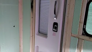

    Hi Hendrik,
    ich war heute wieder an meinem Kleinlaster. Also, die Tür ist 7cm stark, was für mich nicht so‘n Problem ist, weil ich meine Wände ja mit 4cm tiefen Styrodur-Platten gedämmt habe. Und dann kommt ja noch die Dampfsperre und eine Sperrholzplatte an die Wand. Das Fach unten an der Tür steht dann noch einmal weitere 3cm hervor. Ansonsten kann ich dir zur Qualität nichts genaueres sagen, weil ich die Tür bislang ja noch nicht viel benutzt habe. Sie macht auf mich jedoch einen guten Eindruck.
    Gruß, Rike
