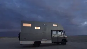

    wir haben Kunststofffenster die denen der bekannten Anbietern sehr ähnlich sehen in unserem Reisemobil verbaut.
    Isolierglas ( 2x 6 mm VSG mit Gasfüllung im SZR) haben wir uns mit Fahrzeugzulassung dafür anfertigen lassen. Der TÜV hat es so abgenommen. Wir sind jetzt seit Mai ( 10.000 km )mit dem Fahrzeug unterwegs. Alles super!
    Holger

    Ich habe nach wirklich sehr langem herumtelefonieren und mit Unterstützung meines TÜV Prüfers einen Scheibenlieferanten gefunden.
    Wie ich bereits schrieb habe ich kein ESG sonders VSG Glas als Isolierglas bekommen. Somit sogar fast absolut einbruchsicher.
    Besten Gruß
    Holger

    Ich habe allerdings keine 43R Stempel auf den Scheiben, lediglich die Wellenlinie mit der E Kennzeichnung. Das war für die Zulassung vollkommen ausreichend.
    Autoglaser Thomsen in Handewitt bei Flensburg.
    Holger
