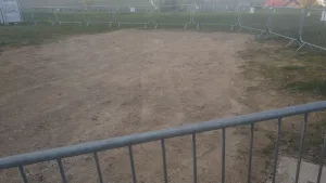

    Hi Ihr,

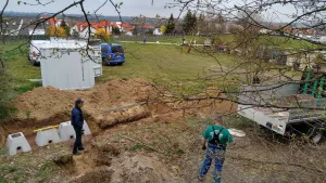

    die ersten Vorbereitungen für eine Ent- und Versorgungsstation an unserem Stellplatz in Bodenheim sind ja schon im letzten Jahr erfolgt. Derzeit sind wir an der Planung des Station selbst, wobei es keinen Bodenablaß geben wird, weil der Bereich der Ver- und Entsorgung nicht zubetoniert, sondern weitgehend naturnah (Rasengitter, Schotterrasen o.ä.) belassen werden soll. Da nicht jeder Wohnmobilist den Bodenablaß trifft und die Beseitigung von 'Hinterlassenschaften' schlechter Treffsicherheit bei der geplanten Bodenbeschaffenheit nicht trivial ist, soll ein Gülleablaß nur per Schlauch möglich sein. Kennt jemand noch Anbieter von leicht installierbaren Stationen, die diese Bedingungen erfüllen? Bislang habe ich nur CamperClean, Freizeit-Reisch und Elektro-Schickramm...
    7.685

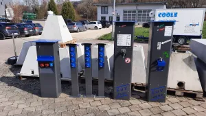

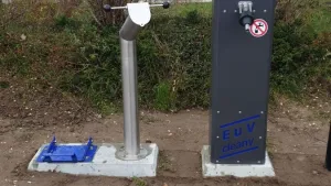

    Hallo Wolfgang du hast zu dem Thema eine PM
    Ich habe Bilder und ein Video zum Thema moderne Entsorgung.
    4.753
    • 19. Dezember 2022 um 19:21
    habe die Freigabe für die Bilder erhalten.

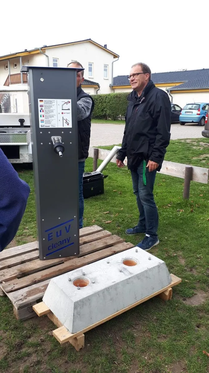

    Das sind keine Bilder aus Bodenheim. Es sind Beispiel-Bilder einer mir bekannten Firma die solche Stationen aufbaut. Wenn die Bilder/Anlagen gefallen wird ein Angebot angefordert.
    Die Philosophie des Herstellers ist, das Frischwasser und Entsorgung nicht an der selben Säule bedient wird. Warum dürft ja klar sein.
    Trotzdem gibt es immer irgendwelche Schwein die versuchen am Frischwasser ihre Kassette zu spülen.

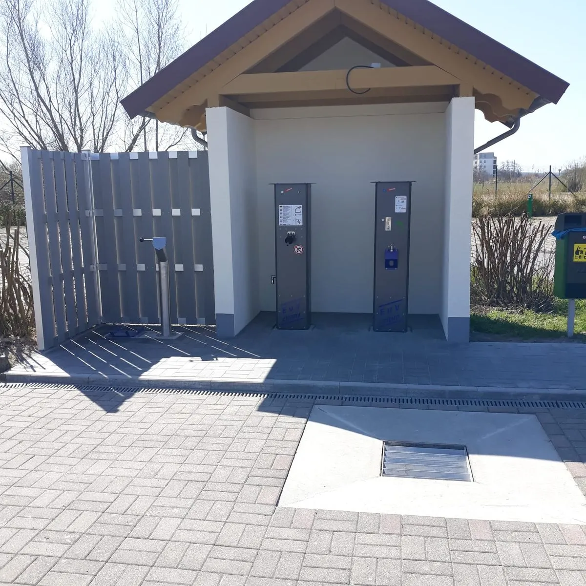

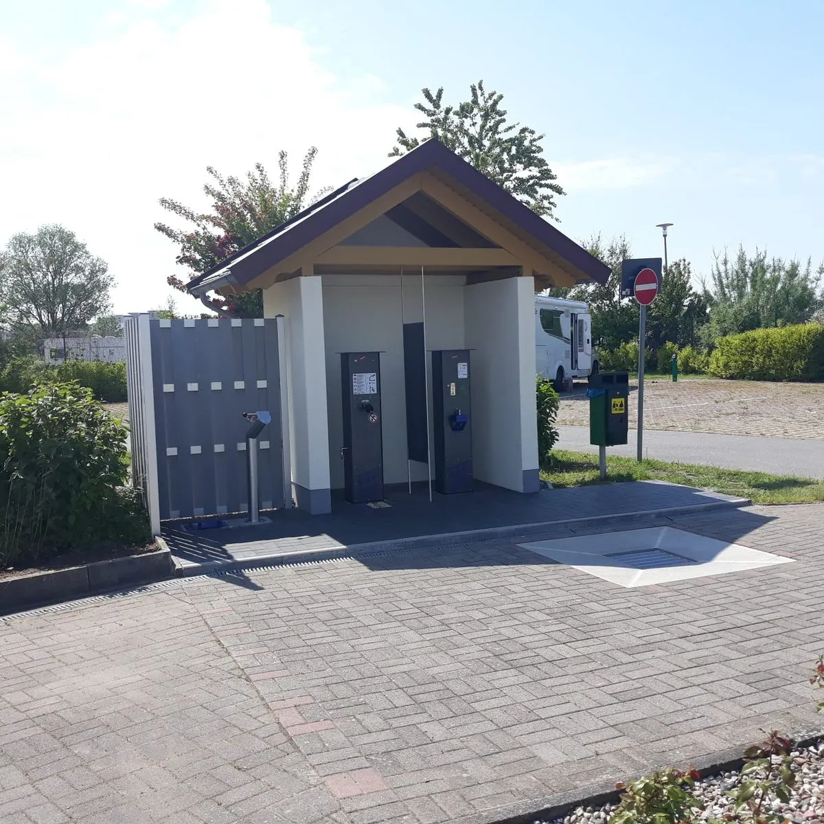

    Was haltet Ihr von der Anlage auf Peter's Bildern? das ist eigentlich genau das, was mir so vorgeschwebt hat. Beide Abläufe sind übrigens mit Spüleinrichtungen versehen.
    Bei den Flächenabläufen bleibt halt - je nach Ausführung - häufig Klopapier auf den befahrbaren Trägern oder auch nebendran liegen, außerdem ist es nicht ungewöhnlich, daß Wohnmobilisten bei den Flächenabläufen einfach mit offenem Ablaßhahn weg fahren, noch nicht einmal gespült wird manchmal. Bei einem zu verwendenden Schlauch passiert das eher seltener, da ist man einfach nicht so schnell 'vom Acker'.
    Ich will ja, dass die Anlage von den Bodenheimer Nicht-Wohnmobilisten auch (auf Dauer) akzeptiert wird - wenn ich da eine Lösung sehe, die funktioniert, die aber vielleicht nicht den Wohnmobilisten 'den Hintern hinterher trägt', dann ist das für die Lebensdauer des Stellplatzes bestimmt zuträglicher als umgekehrt... ;)

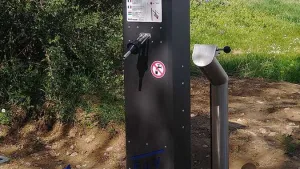

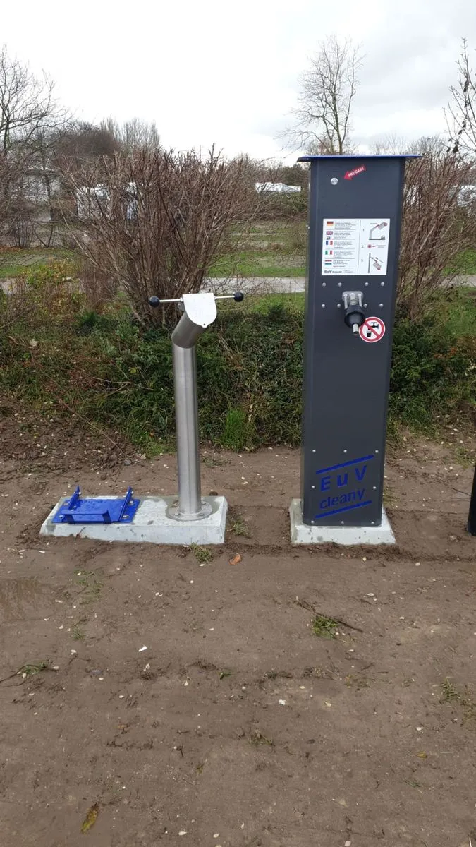

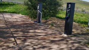

    Ich habe noch ein Video wie die Kassetten entleert und gespült werden. Ist aber leider zu groß um hier hochzuladen. Kann ich bei echtem Interesse per WhatsApp zusenden. Ist aber nur zu sehen wie die Kassette geleert und gespült wird. Kann man sich aber gut vorstellen.
    Freddy hat es gestört das man zum entleeren einer Kassette bei allen Anlagen sich bücken muß, da die nur einen Bodeneinlass haben. Da hat er dieses System entwickelt, welches zwischenzeitlich oft kopiert wird, bei dem man nicht auf die Knie oder sich bücken muß.
    Ein Bodeneinlass ist aber sicher auch erforderlich, trotz der damit verbundenen Problematik.

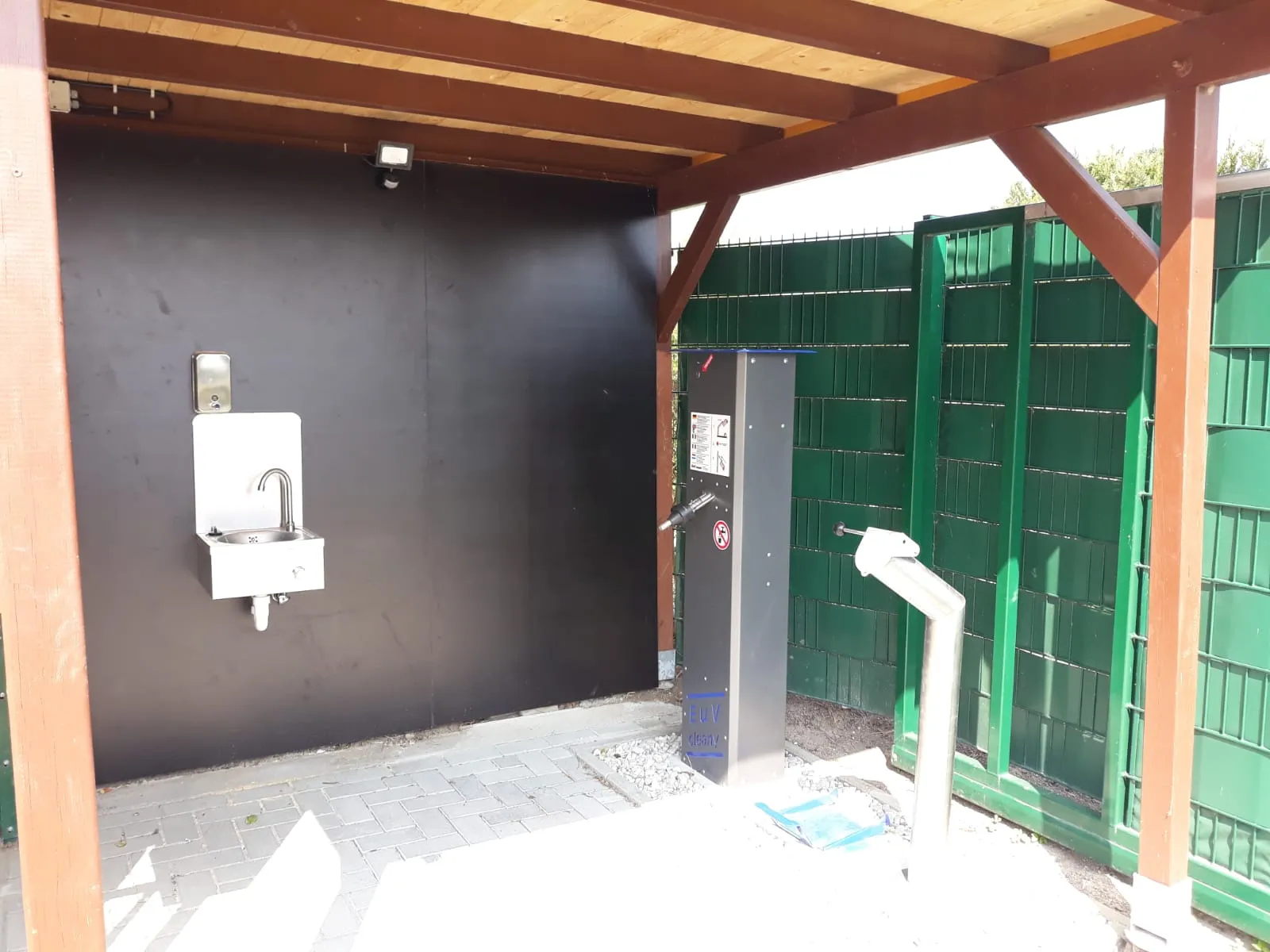

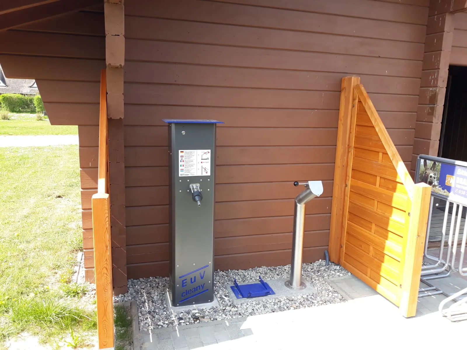

    Folgende Antwort hat mir der Hersteller per WhatsApp zukommen lassen:
    Bezüglich des Forums Beitrags wegen der Gießkannen Entnahme:
    Bei unser Frischwassersäule ist ein Berührungsschutz montiert, das man mit einer Casette gar nicht dran kommt.
    Dahinter ist ein 3/4 Zoll Anschluss für z.Bsp Gardena.
    Zu sehen auf dem Bild mit den zwei Säulen im Häuschen (rechte Säule)
    Genauso dachte ich es mir.
