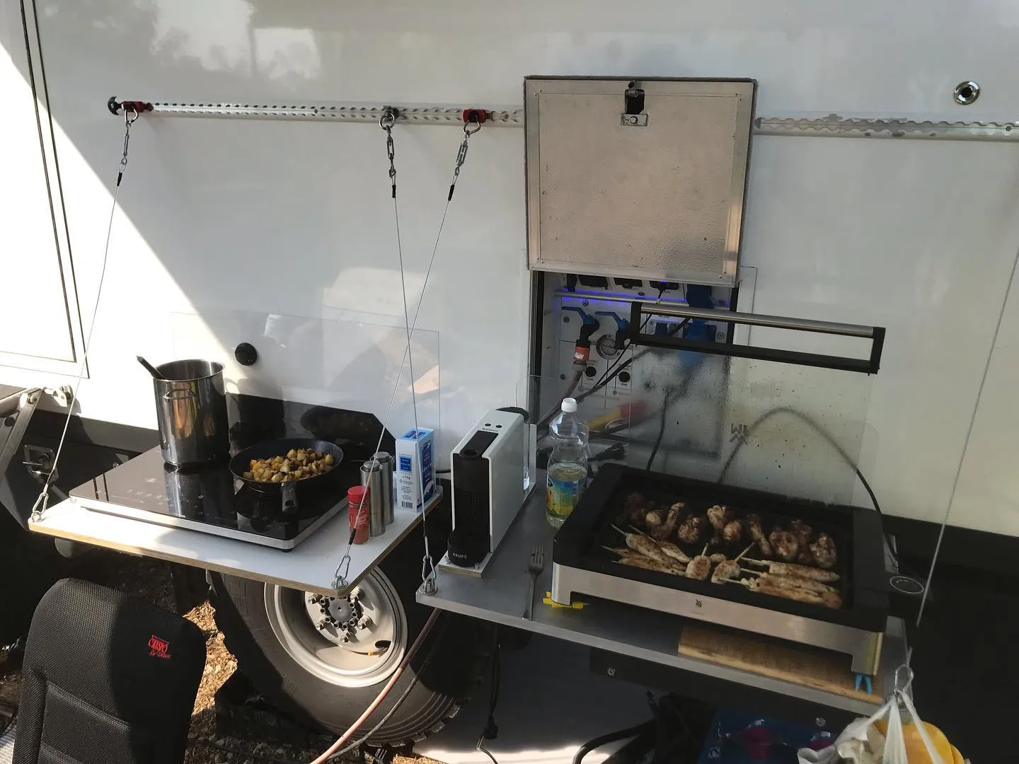

    wir haben unsere "Außenküche light" an Airline Schienen an 3mm Stahlseilen eingehängt.

    wie liegen die Platten denn unten auf bzw. wie sind sie befestigt?
  • WMFStefan
    222
    • 11. Dezember 2022 um 23:02
    Zitat von ivo
    Moin (Stefan),
    Hallo Michael,

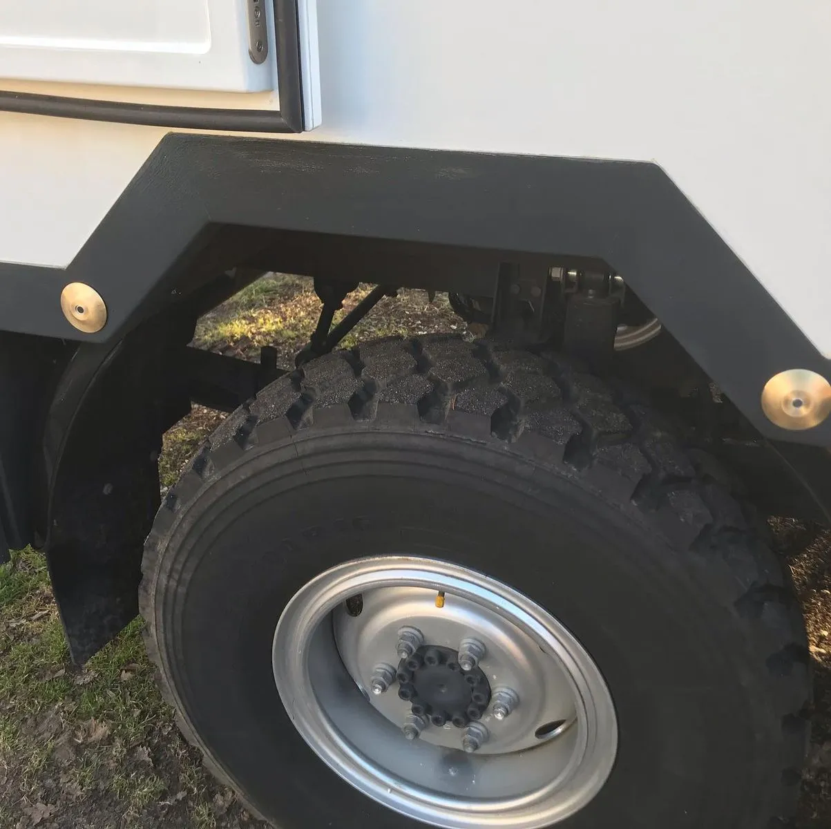

    ich habe mir vier Aufnahmen gedreht. Die beiden "Tischplatten " haben 8 mm Bolzen, die in den Aufnahmen stecken.
    LG Stefan
    7.671
    • 12. Dezember 2022 um 08:42
    Wow, das ist ja eine Deluxe Lösung! :) Man könnte da auch Airlineschine nehmen und einen Aluwinkel an die Platte schrauben und damit in die Schiene einhängen.

    Meine aktuelle Vorstellung: Aufhängung oben; d.h. ein stabiler Winkel (oder ein Klappwinkel, damit ich platzsparend zusammenpacken kann) links und rechts waagerecht an der Platte und dann im rechten Winkel an der Außenwand nach oben und dort Befestigung an einer Airlineschiene. Unten (auf der Höhe der Platte - da wo du die Aufnahmen hast) dann "nur" Abstandshalter/Puffer.

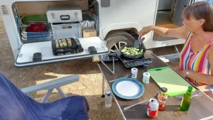

    Eingehakt habe ich immer nur die auf der rechten Seite und da sind alle Dinge wie Tisch, Stühle und so Campingkleinzeugs in einer Eurobox auch gut bei querstehender Klappe erreichbar. Einzig die Eurobox muss etwas angelupft werden zum rausziehen, weil die dann auf die Klappe muss statt nur waagerecht raus.
    Hier mal ein Beispielbild mit der Outdoorküche in Aktion:
