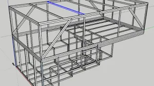

    Du wirst nicht glauben was die für Kräfte aufnehmen können.
    Stabilität kommt durch die Konstruktion und nicht durch das Material
    Danke, ich habe ziemliche Bedenken, wegen den maximal 15 cm hohen Alkovenwänden. Die müssen schon bis zu 200kg plus etwas Bewegungsenergie tragen können. Aber ich nehme deinen Ansatz nochmal mit.

    • 29. Juni 2023 um 09:25
    Hoi Urlaubär
    Ich hatte bei meiner kleinen Kabine (Klick mich) den Alkoven aus Siebdruck 12mm gebaut, wobei ein ca 18-20cm hoher Träger mit einem ca 15cm hohen Innenträger verlängert wurde. Im Beitrag Nr. 23 ist das gut zu sehen. Da hätte ich keinerlei Bedenken, das war stabil! Aber der Alkoven war etwa 140cm lang.

    • 29. Juni 2023 um 10:17
    Ggf musst du etwas Lehrgeld investieren um ein Gefühl für die Sache zu bekommen. Ggf Belastungstest machen :)
    Bau dir mal aus 8mm Sperrholz ein L
    20cm hoch und das untere L-Stuck 5cm breit.
    Alles mal mit Holzleim verkleben und ggf zum ne Fixierung zum Schrauben... Schau mal wie stabil das Material nur durch die L-Form wird.

    Schlagt mich - ich sehe da ein riesen Gitter aus Wärmebrücken. Wie wird das konstruktiv gelöst?

    • 29. Juni 2023 um 16:10
    DAs machen Leute die den Sandwichplatten nicht trauen.???

    • 29. Juni 2023 um 21:41
    Das stimmt, wird mit aufgedoppeltem XPS gelöst. Das heißt, ich werde an den Klappwänden später ca. 0,5 cm Überdeckung haben. Etwas wenig, aber der Not, der geplanten Höhe von 2,08 m aufgesetzt geschuldet. Reine XPS-Wände habe ich wegen der mechanischen Klappwände verworfen. uKd am Korpus sind ca. 2cm geplant.
    pico, Danke für den Hinweis.
    Jay ich habe nochmal mit ALU Variante gerechnet und ich vielleicht Versuche ich mich mal mit einem Stück aus dem Baumarkt meines Vertrauens.
    Leute schonmal danke für die Hinweise.

    • 30. Juni 2023 um 06:46
    Hoi Peer
    Du meinst reine Sandwichwände?
    Die wären wohl mindestens so stabil wie der Alurahmen mit Ausfachung und Deckschichten...aber leichter, besser gedämmt, schneller gemacht...

    • 30. Juni 2023 um 07:17
    Mir wurden bei meiner Selbstbaukabine viele Bedenken entgegengeworfen, dass das alles nicht halten wird. Noch dazu, wo es ein Offroader ist, und ich keinen Hilfsrahmen benutzt habe.
    Es ist unglaublich, welche Kräfte so eine Schachtel aufnehmen kann. Tatsächlich hängt eher das Fahrzeug an der Kiste als andersherum. Habe den Test gemacht, kann hinten an der Ecke die Kabine anheben, das Fahrzeug hängt dran, der Kabine passiert nichts.
    Naja, eine Art Hilfsrahmen gibt es schon. Es sind drei Rohre, die quer direkt durch das C-Profil vom Leiterrahmen gehen. Diese sind jeweils rechts und links mit der Unterkante der seitlichen äußeren Wände verbunden. Die Kabine selbst sitzt platt auf dem Rahmenprofil.
    Nachteil: ein Verwinden des Rahmens ist im Gelände nicht möglich, also starre Konstruktion. Das schränkt natürlich den 4 x 4 Kontakt beim Verwinden etwas ein. Vorteil: Gesamthöhe 3 m und niedriger Einstieg ohne Leiter, trotz 90 cm Bodenhöhe.
    Die Wärmebrücken-Thematik hat mich damals vom Kauf Dornier-Shelter abgebracht. Und bei Airstream hab ich die Hände überm Kopf zusammengeschlagen, als ich das konstruktiv gesehen habe...

    Ich möchte euch gerne ein Update zu meiner aktuellen Arbeit geben. Dank eurer Anmerkungen habe ich einige wichtige Entscheidungen getroffen. Die Isolation gestaltete sich schwieriger als erwartet - insbesondere die Befestigung der klappbaren Wände in XPS war eine Herausforderung. Daher habe ich mich entschlossen, Aluminium zu verwenden.
    Jetzt ist meine Grundkonstruktion fertig und ich bin recht zufrieden mit dem Ergebnis. OpenCutList hat mir geholfen, das Material auf 208m Aluminiumrohr zu summieren, was etwa 94 Kg ausmacht. Zudem kommen noch mindestens 20 Kg für die Verbindungsstücke hinzu.
    Für die Isolierung habe ich XPS gewählt. Mit einem Gewicht von etwa 1 Kg pro Quadratmeter kommen wir hier auf rund 40 Kg. Eine ähnliche Menge Gewicht bringen die Glasfaser-Polyester-Beschichtung und die Scharniere sowie Eckprofile mit sich. Für letztere habe ich weitere 50 Kg eingeplant.
    Die Ricos und deren Befestigung haben noch einmal 35 Kg beigesteuert. Es bleibt noch die innere Beschichtung, deren Material ich noch nicht endgültig ausgewählt habe.
    Zusammenfassend ergibt sich also bis jetzt ein vorläufiges Gesamtgewicht von 279 Kg. Dieser Wert wird sich natürlich noch erhöhen, sobald das Material für die innere Beschichtung feststeht.
    Ich halte euch auf dem Laufenden und freue mich auf eure Gedanken und Ratschläge zu meiner Konstruktion!
    (Besser formuliert dank ChatGBT ;) )

    • 5. Juli 2023 um 16:24
    • #34
    Was kommt auf den Alurahmen außen drauf ?? Alublech oder ??
    du schreibst was von Glasfaser-Polyester-Beschichtung
    für was dann Eckprofile
    Gruß Rudi

    • 5. Juli 2023 um 16:42
    • #35
    =O
    Hast Du mal final das m²-Gewicht ausgerechnet, inklusive Wanmaterial und Dämmung?
    Wofür die Querverstrebungen? Das sollte doch das Wandmaterial locker abfangen. Oder wird das ein Überrollbügel?

    • 5. Juli 2023 um 20:15
    • #36
    Schade, die Sandwichplatten haben trotz der Favoritenrolle verloren?.
    2-3 Lagen GfK/CfK um die Kanten, als Angstzuschlag noch Dämmstoffdübel ins Styrodur, Scharniere festkleben und ins GfK/CfK schrauben oder Nieten oder die Dämmstoffdübel treffen.
    Wäre besser gedämmt und deutlich leichter. Jetzt sieht das aus wie der Anfang einer Eisenbahnbrücke.

    • 5. Juli 2023 um 21:25
    • #37
    Hallo Rudi, Glasfaser Polyester ist vorgefertigte Bahn. Deswegen die Profile.
    =O
    Ja, final ca. 7 kg pro m². Welche Querstreben meinst du? Wenn es auf die Schrägen im Oberen Teil der Kabine zielt, dann schau dir eine Hyatus Kabine an, dann erklärt es wieso. Die brauche ich um das Dach falten zu können.
    Beste Grüsse
    Sebastian
    ja finde ich auch extrem schade. Gründe sind: ich werde definitiv nicht mit Epoxid arbeiten. Und der Alkoven, der maximal eine tragende Höhe von ca. 15cm haben kann. Dann habe ich mit verschiedenen einfach zu verarbeitenden Klebemethoden experimentiert. Alles was nicht hochgiftig dampft, härtet nicht aus unter einer geschlossenen Bahn. Und die Stabilität war damit nicht so, das ich dem trauen würde.
    Also musste eine Metalverstärkung zum ableiten der Kräfte her. Und dann kann man das ganze aus konsequent angehen.
    Falls jemand einen Kleber kennt, der im Gegensatz zu Körapur oder Epoxid nicht wesentlich giftig ist, eine gute Anfangshaftung hat und unter einer geschlossenen Fläche aushärtet, dann bin ich offen für eine weitere Runde testen.

    • 6. Juli 2023 um 08:07
    • #39
    Moin Peer,
    Und wenn Du bei einem der üblichen Sandwichplattenhersteller Platten bestellst und mit denen über eingebaute Verstärkungen sprichst? Und einer der hier vertretenen "Harzpanscher" hilft beim finalen Zusammebau? Die 15 cm-Strebe kann man auch entweder mit Einlagen oder Umwickeln verstärken, also man und nicht Du.
