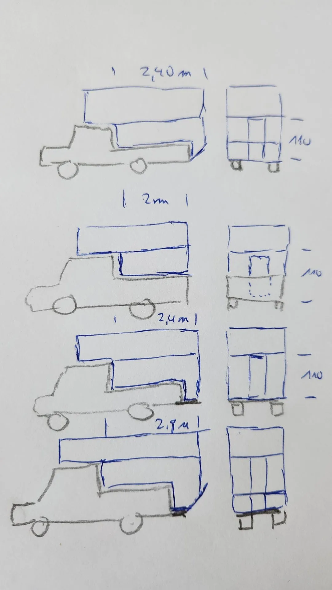

    Ich werde in den nächsten Tagen ein paar Skizzen erstellen und hier einstellen.

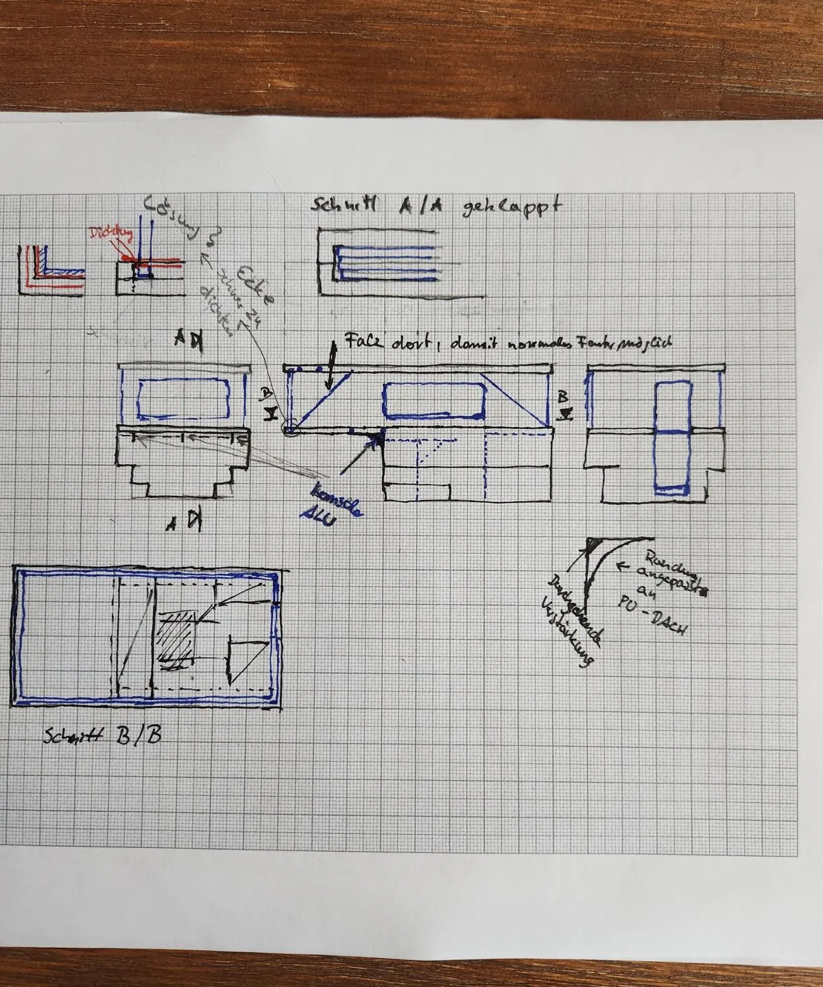

    Auch eine Nette Idee, aber eine weitere Hülle Versuche ich zu vermeiden. Ich hab Mal eine Prinzipskizze eingefügt, Maße sind nicht fix und vor allem nicht am Ranger abgenommen. Ich hab mir überlegt, dass ein Rand Dazubeiträgen könnte, das Ganze einfach abzudichten. Ob der Rand jetzt XPS oder doch eine Alu Schiene wird hab ich noch nicht zuende durchdacht. Für durchgehende Wände am Klappfalz hilft vermutliche eine Schiene mehr und bringt am Alkoven noch eine Verbesserung der Traglast.

    Hallo Leute,
    frohes neues allerseits.
    Ich hab die Tage wieder über meinen ersten ideen gebrühtet. Die Idee mit dem Falz um das Klappdach steht wohl.
    Ich überlege diesen allerdings in ALU auszuführen. Als unterstützung des Alkovens.
    Die Tiefe von 1,6m vom Alkoven macht mir aktuell Sorgen, ich habe keine Idee, ob ich 5cm XPS mit PMF oder GFK verwenden sollte, oder doch einen Alurahmen zur Unterstützung benötige. Habt Ihr da Erfahrungen? bei einem Festaufbaualkoven trägt die Seitenwand die Belastung mit, was bei einem Klappaufbau komplett entfällt.
    Vielleicht könnt Ihr mir mit euerer Erfahrung dabei auf die Sprünge helfen.
    Peer
    3.040
    • 10. Januar 2023 um 13:29
    Aus dem Bauch heraus würde ich hier mit einem möglichst umlaufenden Rahmen aus Vierkantprofil arbeiten.
    Ob der nun aus Alu oder GfK erstellt wird, ist meiner Meinung nach unerheblich.
    Bei der Frage wie Du das auslegen musst ist natürlich auch wichtig wie die Dachschale gebaut ist und welche Kräfte/Lasten sie aufnimmt. Was also die Unterschale des Alkovens überhaupt „können“ muss.
    Der geplante Einsatz spielt dabei dann natürlich auch noch eine Rolle. Wenn das Fahrzeug zum Dünensurfen dienen soll, dann muss es natürlich solider werden, als wenn es für den reinen Straßeneinsatz vorgesehen ist.
    7.682
    • 10. Januar 2023 um 13:54
    Bei den Amis gibt es ja viele Popup Camper mit Alkoven, da funktioniert das auch. Wenn der Rand 15-20cm Höhe hat und oben ein durchgehender Rahmen, dann sollte das schon halten. Oder guck dir die Ortec Minicamper an.

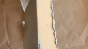

    Ich habe die ersten Versuche mit Glasvlies und Ponal Wasserfest gemacht. Zieht tatsächlich gut an auf XPS, gibt eine gute relativ feste Oberfläche. Jetzt nehme ich gerne einen Umweg über Polyester GFK auf XPS. Da ungefähr so günstig wie die PMF Variante. Leider härtet jeder Kleber der nicht Schadstoffe ausdünstet auf Basis von Luftfeuchtigkeit aus. Das funktioniert unter großer Platte und XPS nicht. Kann mir da jemand einen Tip geben? Hatte auf Fixit All spekuliert, bleibt aber flüssig bei vollflächiger Klebung. Körapur muss ja gemischt werden, ich würde gerne mit fertig dosiertem Kleber arbeiten.

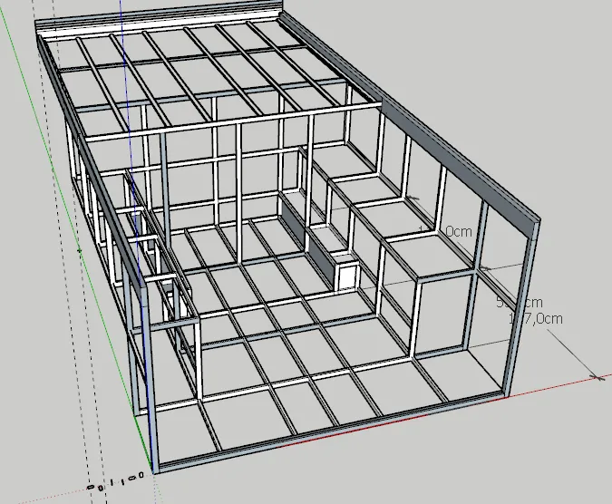

    Hallo Allerseits,

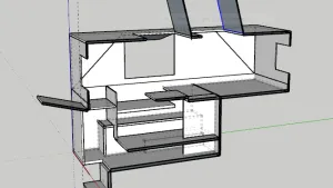

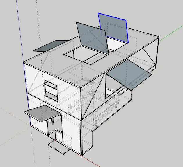

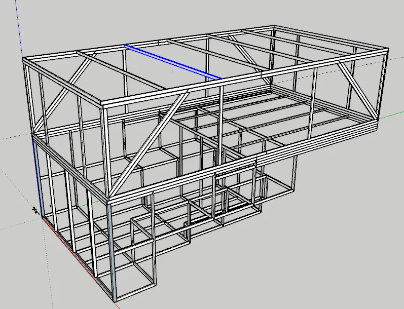

    Ich habe in letzter Zeit viel nachgedacht und grobe Tragkraftberechnungen für den Alkoven durchgeführt. Das hat mich zu einer völlig anderen Lösung geführt. Glücklicherweise habe ich günstig 120m Alusrechteckrohre bekommen und habe damit in Kombination mit einem Stahlrahmen eine Konstruktion in Sketchup erstellen.
    Die verwendeten Rohre messen 30x15, während die dickeren Balken rechts und links aus verzinktem 100x50 Stahlrohr bestehen. Die Tragenden Aussenecken sollen in 30x30 Stahl oder 30x30 Item entstehen.
    Verbinden werde ich über kleben und nieten. Ausgefacht wird mit XPS. Ich überlege ob ich mit dem XPS noch an teilen der Aussenecken mit Dreiecken verstärken sollte.
    Ich überlege allerdings, ob es sinnvoll wäre, die Stahlbalken ab dem Ende der Liegefläche durch eine Aluminiumkonstruktion zu ersetzen.
    Durch die Verwendung von Stahl wird die Kabine wahrscheinlich etwas schwerer, allerdings bietet Stahl den Vorteil, die Durchbiegung besser kontrollieren zu können. Als Beispiel, ein 2m langer Stahlbalken mit den Maßen 100x50x4 wiegt 18KG. aber gerechnet biegt der sich bei 200Kg Flächenlast nur 2 mm durch. Alu ungefähr 6mm was ich für zu kritisch halte.
    Noch stehen das Design von Dach und Rückwand aus. Und ein Snapshot aus dem Sketchup.
    Ich habe den Fehler gemacht, keine Komponenten anzulegen. Wird noch mal ein halber Tag Arbeit, das ganze in Komponenten zu zerlegen, damit ich mir automatische Stücklisten erzeugen lassen kann.
    Langsam bewege ich mich auf eine Realisierung zu...sehr langsam :)
    4.747
    • 28. Juni 2023 um 18:54
    Du berechnest nur das Alu, oder den Stahl!
    Dadurch sind die Werte, speziell beim Alu dir zu schlecht. Es kommt doch eine Außenhaut und Innenverkleidung dazu. Du wirst nicht glauben was die für Kräfte aufnehmen können.
    Stabilität kommt durch die Konstruktion und nicht durch das Material.
    Das mit SketschUp passiert immer am Anfang. Man(n) zeichnet und zeichnet und vergisst das Gruppieren.
