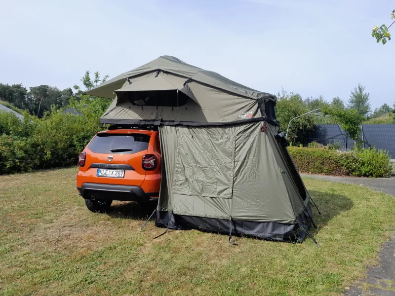

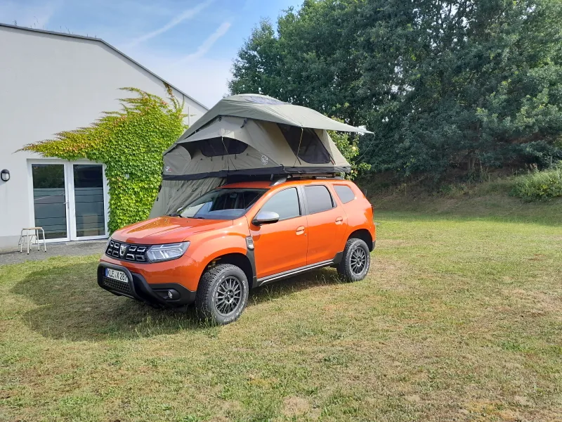

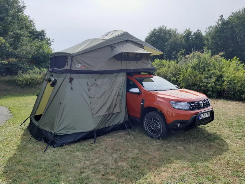

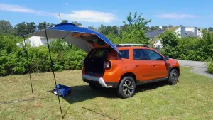

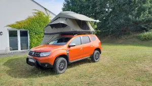

    Letzte Woche hat der Duster ein neues 30 mm höheres Fahrwerk bekommen und eine etwas höhere Rad-Reifen Kombi (vorher 215/60R17, jetzt 215/70R16), die etwa 10 mm Höhe bringen.
    Gestern ist das Dachzelt aufs Fahrzeug gekommen. Dazu nachfolgend ein paar Bilder:
    Das Vorzelt ist kann zusätzlich montiert werden, muss aber nicht.
