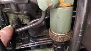

    Hallo zusammen, unser 609er sprang im Winter nicht mehr richtig an. Er hat gegurgelt, ging an und nach ein paar Sekunden wieder aus. Wir haben den total verdreckten Dieselfilter gewechselt und leider den neuen Filter erst nicht mit Diesel gefüllt. Natürlich hat er viel Luft gezogen. Das haben wir jetzt nachgeholt und entlüftet.
    In der Zwischenzeit hat mein Freund diese Kabel, die teils offen lagen erneuert. Seit dem gurgelt er nur noch und springt nicht mehr an.
    Weiß jemand wie diese Kabeklage mit den Steckern heißt? Man sieht es auf dem Foto. Das dicke Kabel was da unten vom Messingring abgeht nach d wo der Finger hinzeigt. Wir würden das gerne bestellen. Braucht der OM364 kurz Strom damit der Diesel in Gang gesetzt wird?

    Ich kenne den Motor leider nicht und bei dem Kabel erkenne ich jetzt auch nicht soviel.
    In der Regel hat ein Motor ein Massekabel zur Karosserie, oftmals such mehrere! ( Motor, Getriebe, Zylinderkopf/ Ventilabdeckung)
    Ganz einfach, Beispiel: wenn es sehr kalt ist wird die Glühkerzen benötigt um den Brennraum vor zu erwärmen. Jetzt sieht man, dass die Glühkerzen aber nur ein Kabel haben und wissen, dass man aber für ein Stromfluss zwei Kabel brauchen. Wie klappt das nun? Es wird Plus gesteuert die Glühkerze angesprochen, der Strom fließt dann über den Motorblock in die Karosserie ab und von da geht es zurück in die Batterie.
    Wenn diese Verbindung getrennt ist, ist es gerade bei Temperaturen im einstelligen Bereich für ein Diesel ( und je geringer die Kompression ) eine Durchzündung schwieriger. Das könnt ihr euch zumindest anschauen. Kontaktflächen sollten definitiv Rost und fettfrei sein..

    auf dem Foto sieht man nicht wirklich um welches Kabel es sich handelt. Man sieht einen Finger, einen Filter oder so was, einen Motorblock ein paar Leitungen und Schrauben.
    Bitte mal genauer Beschreiben wo das (defekte?) Kabel herkommt und wo es hingeht.
    Wir haben auch einen 609, trotzdem können sich die Leitungsführungen unterscheiden, zumal unser noch 2 Jahre älter ist.
    Und ja, der Motor braucht Strom zum Starten. Er hat ja schon eine "Aus-Funktion" über den Schlüssel und keinen Abstellzug der die Einspritzpumpe auf Nullförderung stellt. Also hat er ein Magnetventil oder so was was die Kraftstoffzufuhr unterbricht. die geht nicht ohne Strom.
    Hat der Motor eine Dieselvorwärmung? Wenn da der recht große Dichtungsring kaputt ist wird's auch nix mit Starten weil
    er dann da zuviel Luft zieht. Bei unserem war das mal so, deshalb komm ich darauf. Sind alle Verschraubungen im Dieselsystem fest? Auch das haben wir schon gehabt.

    Hallo Marina,
    der Stecker mit dem Messingring geht an das Magnetventil der Flammstartanlage.
    Die Flammstartanlage ist bei Temperaturen unter ca 15 Grad aktiv. Die Anlage verbessert den Kaltstart und verringert den Weißrauch der bei niedrigen Temperaturen beim Kaltstart auftritt.
    Die Flammstartanlage war eine Sonderausstattung, mußte also extra bestellt und bezahlt werden. Der Motor springt bei diesen Temperaturen ohne Flammstartanlage an. Erst ab Euro2 war die Flammstartanlage eine Serienausstattung.
    Also, an diesem Stecker liegt es nicht wenn der Motor nicht startet.
    Was verstehst du unter " gegurgelt" ?
    Wenn der Starter den Motor anständig durchdreht, liegt euer Fehler an der Kraftstoffversorgung.

    Hallo zusammen! Vielen Dank für die ganzen Antworten.!! ..
    batterien sind voll, hänge ich immer wieder ans ladegerät. Haben mega viel und lange gegurgelt.
    Ich mache die Kontaktstellen sauber
    Stefan: das es das Kabel für die Flammstartanlage sein könnte, hatte mir ein Freund gesagt.
    Er meinte auch, dass es nicht an dem Kabel liegen kann.
    Es kommt kein Diesel an. Vielleicht ist auch Dreck irgendwo in der Leitung!
    Wir probieren am Wochenende nochmal weiter und wenn es nichts wird müssen wir doch den ADAC anrufen und zur Werkstatt fahren.
