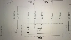

  • ZV - Problem an der Hecktür
    • naumi0
    • 27. Dezember 2020 um 18:15
    ups,
    ob das beim Iveco auch so funktioniert?
    Grüße Stefan
    • naumi0
    • 27. Dezember 2020 um 17:41
    beim Sprinter ( ich denke hier geht es um einen ) ist ein "Drehfallenschalter" am Schloß.
    Durch diesen Schalter bekommt das Steuergerät gesagt ob die Tür offen oder geschloßen ist.
    Wenn die ZV verriegeln soll, muß die Information Tür geschloßen vorhanden sein.
    Auch im Stellmotor ist ein Schalter der über den Stößel betätigt wird, nur wenn dieser durchschaltet wird der Stellmotor bestromt. Der Schalter im Stellmotor wird von dem blauen Schieber betätigt.
    Das Umpolen der Spannung geht im Steuergerät.
    Beim Probieren dies berücksichtigen.
    Grüße Stefan
    ( s1 ist der Drehfallenschalter, s2 ist der Schalter im Stellmotor)
