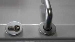

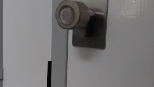

    in meinem Ausbau habe ich an der Tür zum Bad einen Türdrücker montiert.
    Wenn ich nun den Durchstieg zum LKW Fahrerhaus öffne dann stösst diese Klappe an den Türgriff an.
    Daher suche ich einen Türgriff ( 8mm Vierkant ) der so flach wie möglich ist.
    Im Netz findet man welche, allerdings sehe ich da auf den Bildern keine Madenschraube zum Sichern des Türgriffes auf dem Vierkant.
    Und bevor ich nochmal einen falschen bestelle ,,,,,,
    so sieht der jetzige aus, ist ein kleines Kastenschloss das aufgesetzt ist und von einem 3D Druckteil verdeckt wird.
    Hier gibt es einen flacen Türdrücker, aber wie gesagt ... wie wird der befestigt. Zumal er auch echt teuer ist.

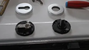

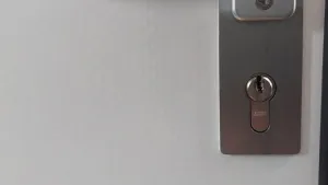

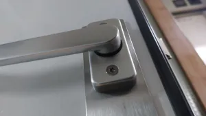

    Ja, sieht so aus. Da ist kein Imbus oder Splint dran. Ich nehme an, die Klinke ist bereits in der in der Halteplatte jeweils verrastet und wird nur über die beiden Schrauben fixiert.
    ich hab dir mal ein paar Bilder gemacht:
    Auseinandergeschraubt habe ich es jetzt nicht.
  • grijo
    289
    • 20. Februar 2022 um 16:48
    Danke fürs Nachschauen, die Halteplatte kann ich nicht so richtig montieren.
    Hat jemand einen Tipp für eine flachere als die, die ich jetzt habe?

    Das Gewinde für die Madenschraube wird das Problem beim 3D Druck sein.
    Ich denke nicht dass das funktionieren würde.

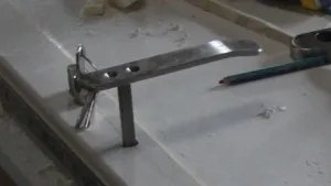

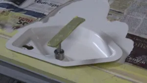

    Ich habe mal auf die Schnelle einen Griff aus PETG gedruckt.
    Den Vierkant könnte ich ja auch einkleben ...
    484
    Dahner Felsenland
    • 21. Februar 2022 um 14:00
    Ahoi,
    wenn die Stabilität nicht ausreichend ist könntest du dir auch ein Flacheisen in entsprechende Form flexen und in deinen Druck einbetten, das geht Kinderleicht und funktioniert wunderbar.
    Sven
  • grijo
    289
    • 21. Februar 2022 um 15:18
    Ich werde das mal testen, ist ja nur für eine dünne Tür im Aufbau, das Schloss läuft auch recht leicht.

    Oder du kaufst was von KCT (ok, vielleicht nicht die günstigste Lösung) oder lässt dich von deren Lösung inspirieren:
    So einen rostfreien Flachstahl, daran ein Vierkant angeschweisst...
    ...und so eine Rondelle als Abstand sollte der nächste Dorfschmied hinbekommen.
    Und auf der Anderen Seite...
    ...einfache Komponenten aus dem Baumarkt.
