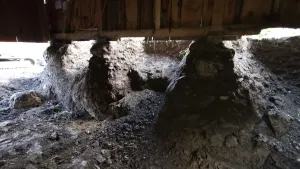

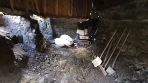

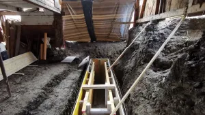

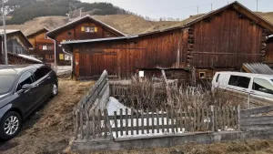

    Ist ja schon ein wenig her dass ich hier geschrieben habe. Hat einfach den Grund dass nichts gelaufen ist, oder zumindest nichts Handfestes. Es gab viele Leerläufe, Leute die keine Zeit hatten, Behördliche ungereimtheiten usw. usf...
    Aber was lange währt wird ja bekanntlich gut. Somit dürfte das was superlange währt doch auch supergut werden ;) Die letzten 6 Wochen wurde endlich richtig losgelegt und gebaut:
    Vorher:
    Dazwischen:
    Pfahlbau:
    Und jetzt:
    Erster Test
    Bisher nur den Kleinen da rein gefahren...sieht da drin irgendwie ein bisschen verloren aus. Aber das ändert sich dann wenn die grosse Schwester da rein kommt ;) Und es ist herrlich endlich unter meine Autos laufen zu können statt kriechen zu müssen.
