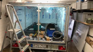

    • 10. Mai 2021 um 09:03
    Bin inzwisschen sehr froh, dass ich die 40er Profile habe. Die Gasdruckfedern an der Heckklappe ganz schön Druck.
  • Niederrheiner
    43
    • 11. Mai 2021 um 10:33
    Zitat von nunmachmal
    willst du auf dem Dach stehen oder andere Dinge transportieren? Die abgebildeten Profile sind massiv und sehr schwer. Die gleiche Abmessung gibt es in light. Oder du gehst auf ein 30er oder 20er Profil.
    wollte mal Rückmeldung geben. Das Gestell ist jetzt fast fertig. Die Dold Profile werde ich an der Heckklappe noch verstärken müssen. Die Gasdruckfedern, die die Klappe gut hochhalten, bringen im geschlossenen Zustand schon erhebliche Kräfte auf. Da sieht man schon eine Verformung der Dold-Profile. Da kommt noch eine Zwischenstrebe rein, ein paar Winkel und statt zwei Scharnieren werden es 5. Eines zusätzlich in der Mitte und je eins an den Seiten, wo die Gasdruckfedern die Kräfte einleitten In Summe ist das sonst aber sehr schön steif.
    Wenn das Gestell fertig ist, messe ich noch mal genau die Plattengröße ab und bestelle mir dann die Dibondplatten. Ich überlege noch, wie ich die am besten verschraube. Die Verschraubungen müssen ja dicht sein und ich hätte da lieber eine Unterlegdichtung statt alles mit Sikaflex zu verkleben.
    Gibt es da noch Tipps?
    Mit den Messebauern bin ich nicht so richtig weiter gekommen, mir scheint es, dass die alle zu haben, was ja auch nicht so verwunderlich ist.
