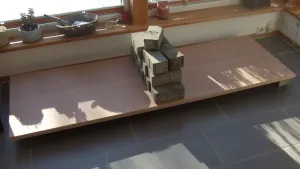

    ich habe die erste Runde des Türbaus hinter mir, bin aber noch nicht zufrieden.
    Maße der Tür ungefähr 65cm x 195cm.
    Ich habe mir aus Birke Multiplex (21mm) entsprechend 4 Rahmenstücke (10cm breit) sägen lassen. Dazu zwei Platten (Industriesperrholz) 3mm mit den angegebenen Türmaßen.
    Arbeit:
    1. Erste Platte auf den Boden.
    2. Rahmen aus Birke Multikplex aufgeklebt (Ponal Express), über Nacht mit Pflastersteinen beschwert.
    3. PU-Platte 20mm eingeklebt.
    4. Zweite Platte aufgeklebt und verschraubt.
    Die Schrauben wird man später nicht sehen, da die Tür wie auch die Wände im Ausbau mit Glasfasertapete belegt werden.
    Heute morgen stelle ich zu meiner Verwunderung fest, dass die Tür in Längsrichtung verzogen ist.
    Ich hoffe zwar, dass das Stangenscharnier bzw die Befestigung an Tür und Rahmen das noch ein wenig gerade ziehen kann, aber glücklich bin ich nicht.
    Die erste Maßnahme ist jetzt (siehe Bild)
    der Versuch, durch Gewichte in die andere Richtung zu biegen.
    Grundsätzlich: Was habe ich falsch gemacht?
    Optionen?
    Ich überlege gerade, mir ein Aluprofil biegen zu lassen, dass ich als Rahmen rundherum verwende. Ich weiß aber nicht, ob das die Tür begradigen kann. Schwer ist die Tür eh schon, da war ich etwas überrascht. Vielleicht hätten auch 5 cm Breite gereicht, und vielleicht sollte ich einen zweiten Versuch wagen.
    Ideen eurerseits?

    Da Du erst eine Seite aufgeleimt hast und dann erst die Andere, zieht sich das schon krumm. Außerdem wenn Du sie einseitig Tapezierst wird sie auch auf dieser Seite hol also krumm.

    siehst du eine Chance das ich es so (Bild!) wieder gerade bekomme?
    Tapezieren würde ich von beiden Seiten.

    Schwer zu sagen, Wie krumm ist sie denn? Wenn es nicht zu viel ist runde Seite nach außen und das Schloss in die Mitte, dann klappert sie nicht und hat immer etwas Spannung. Vielleicht die hole Seite etwas anfeuchten.
    Übrigens meine ist gerade aber reagiert auf Klimaveränderung, sie wird dann auch rund und nach 1-2 Tagen wieder gerade.
    Holz arbeitet halt immer im Gegensatz zu uns. :)

    ich habe gestern die erste Seite tapeziert. Bliebt verzogen und wirkt recht stabil und nicht so, als ob ich die Tür durch ein Schloß gerade bekomme.
    Das Klavierband ist da. Ich könnte eine Probeverschraubung machen und die Tür im Carport an einen Pfosten schrauben und mal schauen wie es ist.
    Gerade geht die Tendenz aber eher in "Lehrgeld bezahlen" und noch mal neu. Dann könnte ich die Birke multiplex Rahmenteile auch von 10 auf 5 cm reduzieren.
    Holzbock: Beide Seiten gleichzeitig verleimen?
    Ersatzweise kümmere ich mich (erstmal nur gedanklich) noch um ein U-Profil Alu für die Längsseiten - das müsste aber auch recht stabil sein um die Krümmung zu begradigen schätze ich.

    zunächst: 5 oder gar 10cm breite Streifen sind viel zu breit. Mach lieber einen neuen Versuch, den auch mit Aluprofilen wird die Tür wahrscheinlich nicht gerade. Oder das Profil wird so unweiss, das Du gleich eine Haustür einbauen kannst.
    Hier mal der Aufbau unsere Badezimmertür: 5mm Sperrholz, dazwischen 3cm breite Streifen aus 12mm Sperrholz. Auf die Breite von ca. 55cm 1xlinks, 1xrechts, 2 dazwischen. Steht wie ne eins und wird nicht krumm! Und leicht ist das auch.
    Angeschlagen ist die Tür mit 5 Scharnieren 30x 60mm. (30 aufgeklappt) Stangenscharnier geht natürlich auch wenn es eh schon gekauft ist. Als Schloß haben wir ein Drehstangenschloß das normaler weise an eine Schranktür gehört. Das verriegelt in der Mitte, oben und unten. Innen und außen ist ein Drehknopf aus Messing.
    Hier ein Link zu so einem Drehstangenschloß https://www.haefele.de/de/produkt/dre…ze=499&PDP=true
    Die gibt es auch mit einem 8mm Dorn damit man Drehknöpfe anbringen kann. https://www.haefele.de/de/produkt/dre…02b18300050023/
    Die Tür sollte auf jeden Fall komplett beidseitig verleimt werden. Wenn man keine Presse hat: Stabile Platte auf den (ebenen) Boden, eine stabile Platte auf die Tür und richtig gut beschweren. Da braucht es schon ein paar Kilo. Zum Fixieren der Leistchen kann man kleine Nägelchen einschlagen, damit das Ganze beim Leimen nicht verruscht.
    Viel Erfolg

    Hast Du die runde Seite Tapeziert? Die Pu Platten nicht leimen nur einlegen und alles auf einmal verleimen. Die Leisten nicht so Breit max. 50mm. Aber wie geschrieben auch wenn sie erst gerade ist kann sie arbeiten.
