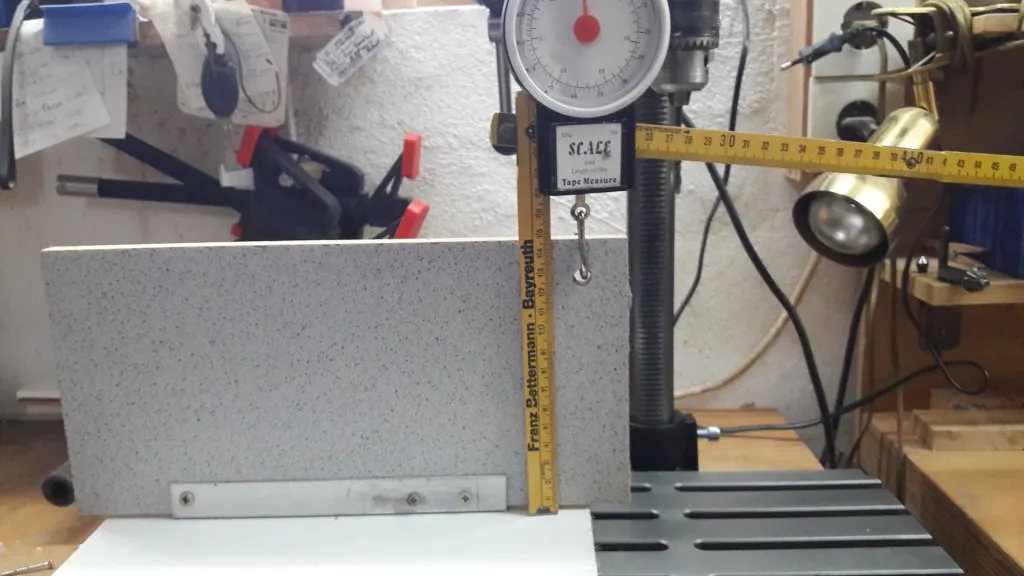

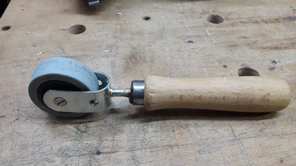

    Das Tape muss ordentlich angedrückt werden, dafür also ein Werkzeug aus einer alten Stuhlrolle gebaut:
    und dann ein Testobjekt verklebt und 24h ruhen lassen:
    Nun folgt der Abreißtest mit einer Präzisions-Gasflaschenwaage :) und dem Bohrständer:
    Mit der Federwaage kann ich bis ca 35kg ziehen.
    Bei 10-15kg hat es im Holz geknirscht und ich dachte schon, ob die Schrauben halten? Doch sie haben gehalten.
    Allerdings ist rechts ja auch viel enger geschraubt mit 2 Schrauben als ich das im Ausbau machen würde.
    Die Klebung hat den Zugversuch bestanden!

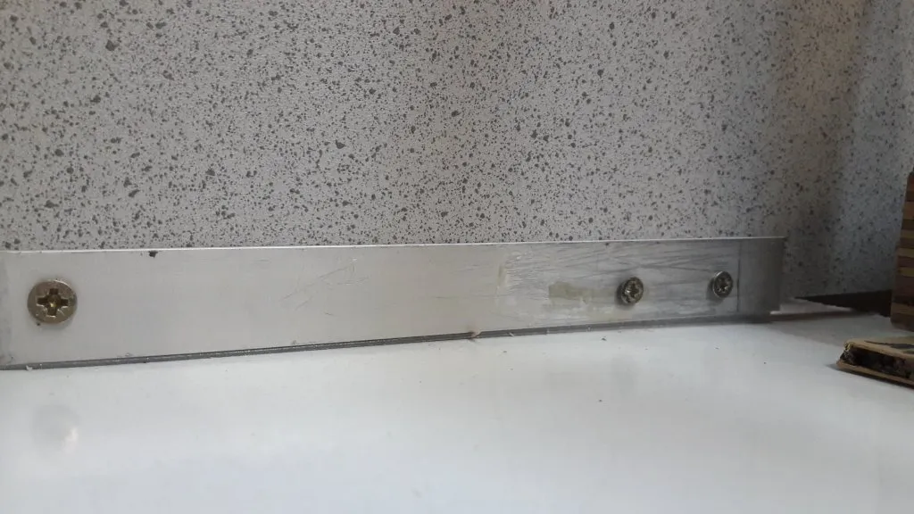

    Unter Vollast hat sich die Fuge gedehnt auf etwa 3mm (von 1.1mm):
    Es hat sich aber hier der Wandausschnitt verbogen (40mm Sandwich mit 1,5mm GFK).
    Nach Entlastung ist die Klebenaht wieder zurück in die Ausgangsposition.

    Ich mach jetzt noch einen Dauerzugversuch mit einem Sack Katzenstreu von 10kg, ich erwarte aber nicht, dass da was passiert.
