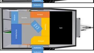

    Hallo Zusammen,
    nach langer Zeit hab ich mal wieder ein Update. Ich habe mir viele der hier angesprochenen Punkte durch den Kopf gehen lassen und einiges nochmal überarbeitet. (Eigentlich ist nicht mehr viel vom alten Entwurf übrig...).
    Ein festes Bett soll es bleiben - wir wollen nicht jeden Tag hin- und herbauen müssen. So viel Luxus muss sein.
    Die Küche ist jetzt weg von der Schräge. Dafür ist das Bett jetzt drunter, denn da braucht man nicht so viel Kopffreiheit.
    Das Thema Nasszelle wurde auch oft angesprochen und wir haben wirklich schon knapp vier Wochen in Norwegen im VW-Bus überlebt, nur mit den sanitären Anlagen der Campingplätze. Was uns dabei aber genervt hat war, einen Platz mit annehmbaren Anlagen zu finden. Es gibt ohne Frage viele schöne Plätze - aber eben auch den einen oder anderen, wo man ohne Dusche vermutlich sauberer bleibt. Wenn man wie wir öfter mal wandern geht, will man sich danach duschen können. Und mit eigener Dusche ist man von der Qualität des Campingplatzes unabhängig. Grauwasser entsorgen geht überall (also auf jedem CP), an Frischwasser kommt man auch relativ problemlos, also bleibt es bei der Nasszelle.
    Die Heckschräge habe ich inzwischen aufgegeben. Durch die verhältnismäßig großen Räder und die relativ kompakten Abmessungen sollten unebene Wiesen trotzdem kein Problem darstellen. Dem Grundriss tut das gut, da viel mehr Nutzfläche bleibt. Der Einstieg an der Rückwand tut sein übriges, da so keine Ecken verschwendet werden. So haben auf knapp 4m Länge und 2m Breite ein Doppelbett, eine Sitzecke, eine Küche, ein Schrank und eine großzügige Nasszelle mit WC und Dusche Platz.
    Ein Thema bleibt aber, wo ich noch keine so richtige Idee dazu habe: das Fenster an der Frontschräge (die jetzt auch etwas gefälliger ist). Um den Schlafbereich nicht zu sehr einzuengen hätte ich gerne ein Fenster über dem Bett. Es muss nicht zum öffnen sein, es geht nur um das Licht. Hat jemand eine Idee, wie man so eine „Festverglasung“ machen kann? Es gibt da ja leider nichts käufliches...

    Ich würde ja den Kleiderschrank neben der Küche kleiner machen um mehr Arbeitsfläche zu haben.
    Oder ganz pfiffig den verschiebbar machen und tagsüber in den Duschraum schieben.
    Und vielleicht Küche und Sitzgruppe tauschen, weil mir die Sitzfläche zu schmal wäre. Auf der Duschseite ist mehr Platz.
  • grizu
    29
    • 14. Februar 2021 um 20:45
    Ich würde noch vorschlagen, die Dusche einach in den Eingangsbereich zu verschieben. Dann gewinnst du den gesamten Raum, den die Dusche jetzt belegt. Natürlich blockiert man die Tür und das Klo während des Duschens. Ich denke aber, dass ist akzeptabel. Genug Wasser für die 15 Minuten Wellnessdusche dürfte ja eh nicht vorhanden sein.
    4.715
    • 14. Februar 2021 um 21:02
    Über dem Bett braucht man kein Licht. Das Fenster wird mehr Ärger machen wie Nutzen bringen.
    868
    Kanton Zürich
    • 15. Februar 2021 um 03:33
    Ich find' den Grundriss nun vieeelll besser. Küche und Dinette tauschen wie schon gesagt und vielleicht die Toilette in der Dusche plazieren und bei Nichtgebrauch unter die eine Sitzbank schieben.
    Da wo jetzt die Toilette ist kommt der Schrank hin und die Küche wird so breit wie die Dinette.
    Vielleicht das Dusch/Badezimmer durch eine Türe vergrössern, damit der Eingang nicht so schmal wird.
    Also den Duschraum zu schmal machen im Alltag und beim Duschen wird der Raum durch die zweite Position der Türe hin zum Schrank (90°) vergrössert. Ich hoffe, man kann verstehen, was ich meine.
    Fenster zum Sterne gucken find' ich schön.
    Grüsse Willy

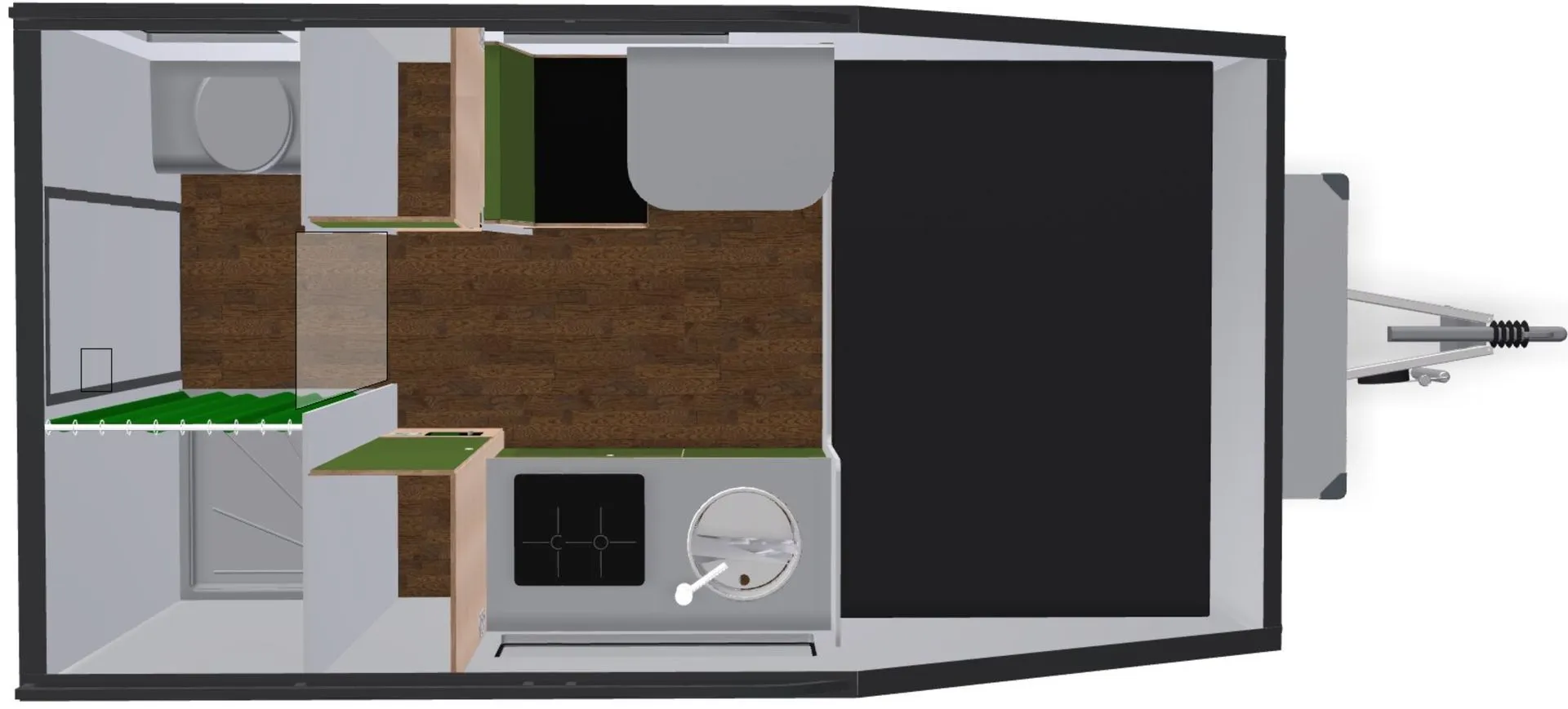

    Hi Seb, einer könnte auch auf dem Bett sitzen - das würde euch eine Menge Platz schaffen auf der linken Seite. Mit einen aufklappbaren Tisch könnten dann sogar vier Personen am Tisch sitzen, wenn du noch nen Stuhl in den Gang stellst.
    Gruß Peter
  • PeterK
    583
    Region Stuttgart
    • 15. Februar 2021 um 06:23
    Ich habe mal etwas visualisiert ...
    Zusätzlich würde ich das Küchenfenster tiefer setzen, damit Oberschränke darüber passen. Und eine breitere Eingangstüre könnte das WC komplett verdecken beim eintreten ... "es" muss ja nicht sofort ins Auge fallen.. Eine zusätzliche Schiebetüre oder die Türe der Dusche sorgen für privacy während der WC-Benutzung.
    Gruß Peter
    2 Mal editiert, zuletzt von PeterK (15. Februar 2021 um 08:54) aus folgendem Grund: Tippfehler korr.

    Hallo Zusammen und vielen Dank für die vielen Anregungen!
    Man merkt schon, vieles ist Geschmacksache, was dem einen gefällt, würde der andere nie so machen.
    Stauraum bis ins letzte Eck brauch ich nicht, auf unserem Trip mit dem VW-Bus war alles bis auf die Kühlbox unter dem Bett, das hat uns bestens gereicht. Unter dem Bett ist sowieso Platz ohne Ende, die Sitzbänke können auch als Truhen ausgeführt werden, das gibt nochmal Volumen. Die komplette Dinette ist übrigens auf einem Podest, um nicht mit dem Radkasten in die Quere zu kommen. Dort soll auch der Wassertank untergebracht werden. Die restliche Technik unter dem Bett und im unteren Teil des Schranks.
    Die Dinette auf die Dusch-Seite zu machen finde ich eine gute Idee - warum bin ich da nicht selbst drauf gekommen? Dann ist der Wassertank auch gleich neben der Dusche, das macht die Verlegung der Leitungen bequemer. Der Boiler könnte da sogar auch noch Platz finden, zumindest unter der hinteren Sitzbank sollte ausreichend Platz sein.
    Auf dem Bett sitzen will ich nicht, da fehlt mir die Rückenlehne, außerdem müssen nur zwei Leute an den Tisch passen und keine vier. Besuch wird im Garten empfangen ;)
    An eine Schiebetür zwischen „Wohnzimmer“ und Bad hab ich auch schon gedacht, vielleicht auch nur ein Vorhang. Ganz offen lassen will ich es eigentlich nicht.
    Ach ja, danke auch für die vielen „Umbau-Ideen“, also Schrank in die Dusche schieben, Klo unter die Sitzbank, usw. Alles tolle Ideen, mit denen man aus den 8qm entweder einen Tanzsaal machen oder den Anhänger um nen dreiviertel Meter kürzer ausführen könnte. Ich gebe zu, ich bin erstens zu faul für die Umbauaktionen (habe ja dann Urlaub!) und zweitens zu faul, mir diese ganze Mechanik auszudenken und das alles einzubauen (obwohl ich Ingenieur bin). :saint:
    Die Schräge vorne gefällt mir eigentlich optisch ganz gut und ich denke auch, dass sie aerodynamisch zumindest a bissel was bringt. Einen Pferdeanhänger will ich nicht bauen, ich kann mich mit diesem Look einfach nicht anfreunden.
    Fenster über dem Bett gefällt mir einfach, wie anfangs erwähnt ist das wohl Geschmacksache. Wir haben uns diverse Wohnwagen von der Stange angeschaut, dort ist das oft zu finden, auch mit entsprechender Schräge, wo das schon fast zum Dachfenster wird (z.B. Adria Action). Soweit ich gesehen habe, gibt es hier ein paar Leute, die schon Fenster selbst gebaut haben. Soll wie gesagt eine feste Verglasung werden, öffnen lassen muss es sich nicht. Hat da jemand einen Tip?
    Viele Grüße Aus Bayern
    Sebastian

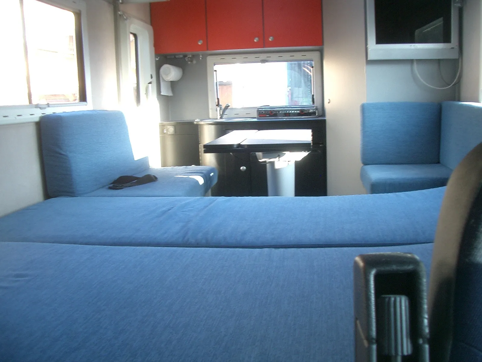

    Der mittlere Grundriss funktioniert gut ... unser letztes Wohnmobil war fast identisch aufgeteilt.
    War ein Raumwunder mit 7 Gurtplätzen, 5 Schlafplätzen und 1 gm großem Bad auf unter 6m Gesamtlänge. Dem Ding heul ich heut noch nach, obwohl es schon 5 Jahre verkauft ist ?
    Gruß Peter
