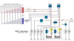

    Da kommen wir wahrscheinlich wieder in die hier schon mal vehement geführte Diskussion, ob man Akkus starr parallel schalten kann. Vor allem wenn, wie jetzt bei Dir, unterschiedliche Kapazitäten und Alterungsgrade vorliegen. Ich würde das als Risiko einstufen, aber es gibt Leute, die das lockerer sehen. Kein Problem wäre es, wenn Du die Batterien eingangs- und ausgangsseitig trennst, z.B. wie in der Schaltung zu sehen:
    Wir haben die Akkus ausgangsseitig über einen "Battery Combiner" getrennt, und eingangsseitig durch jeweils eigene Ladezweige. Wenn man den Aufwand nicht treiben will, gibt es auch eingangsseitig einen Diodenbaustein, der einen Ladezweig (Solar, Ladegerät) getrennt auf zwei Batterien verteilt, der nennt sich dann "Battery Isolator". Solcherart voneinander getrennt kannst Du alles an Batterien zusammenschalten, ungeachtet von Unterschieden in Kapazität und Alterung.
    LG Gode
