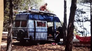

    Moin, hatte auch einige davon ,und die Leistung des 2,4 L. Motors ,hat uns auch überall hin gebracht . Noch viel Spass beim wieder aufbau,wünscht ,der syt
