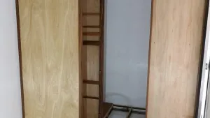

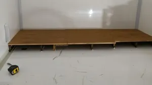

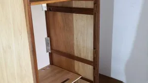

    Hallo Forumisti,
    nach längerer Pause ( Schreiner verhindert, Familie krank ) melde ich mich wieder mit ersten Arbeiten im Koffer.
    Der Zwischenboden wird Abschnittsweise eingebracht, nach Baufortschritt. Ich habe rechts mit
    der Naßzelle angefangen und mit dem Schrank weiter gemacht. Der Schrank ist der zentrale Ausgangspunkt in Bezug auf Elektrik und Verkabelung.
    Geklebt mit Dekasyl MS-5
    Zwischenboden mit Abdeckung in drei Teilen.
    Aluwinkel zur Schrankbefestigung.
    Oben Löcher für Instrumente und Entlüftung.
    Zukünftige zentrale Elektrofach mit Zwischenboden ( für Votronic VBCS 45-30-350 und Wechselrichter ).
    Als nächstes wird am anderen Ende ( Heck ) der Staukasten verkleidet und die Basis für die Betten gesetzt. Danach Beginn der Elektroarbeiten.
    Evaristo

    Hallo Evaristo,
    Vielen Dank für die tollen Bilder!
    Bis dato hatte ich nie die Notwendigkeit ein Doppelboden zu bauen (und auch nie den Platz)
    Wenn ich jetzt aber sehe, welche grandiosen Vorteile man dadurch hat, werde ich mir beim nächsten Mal (wann auch immer der ist) mir da erstnhaft gedanken drüber machen.
    Da kann man ja echt super Warmluft, Strom, Wasser verteilen!

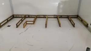

    Hallo Forumisti,
    es geht im Moment etwas langsam voran, da der Schreiner durch das Wetter behindert ist. Zu hohe Luftfeuchtigkeit, kein gutes leimen und lackieren möglich.
    Habe mir die Zeit mit Kleinkram vertrieben, der auch gemacht werden will.
    Das Tragwerk vom Zwischenboden mit einem Membran-Anstrich versorgt.
    Kabel und Steckdose für den Ventilator der TTT angebracht.
    Kabel für den Gasherd-Anzünder verlegt.
    Die Facheinteilung für Besteck und Kochutensilien gebastelt.
    Die Aufhängung für die Oberschränke fertig gestellt und verklebt.

    Lieber eine Kerze anzünden, als über die Finsternis klagen.
