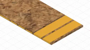

    Nun, was wäre denn, wenn man einfach
    6mm Speerholz (Pappel) - 20mm Styrodur/ PUR - 4mm Speerholz (Pappel) Nimmt und dann im Abstand von allen 40cm 2x2cm Leisten von Links nach Rechts einzieht?

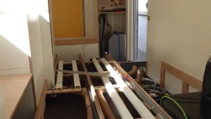

    Ciao zusammen ich benutzte Okumé Multiplex ist leicht, abeitet wenig und ist AW 100 verleimt. Stehendes Profil mit einzelnen Füssen auf den Boden.
    Den Raster kann ich entsprechend meinem Bodenbelag wählen
    Herzliche Grüsse Stefan

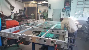

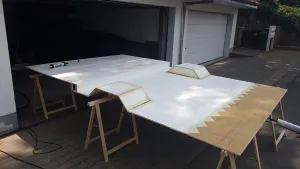

    unser Doppelboden aus Alu-Kastenprofilen 160x60x4 mm.
    Und die Bodenplatte.
    Stefan

  • WMFStefan
    222
    • 13. Oktober 2018 um 19:50
    ...beim Schweißen...
