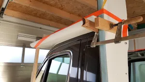

    Weiter geht es mit der Anbindung der Kabine ans Fahrerhaus:

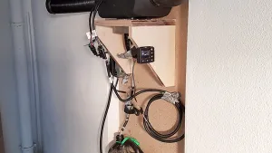

    Um in der Garage bei der Kälte weiterarbeiten zu können, habe ich einen Fensterflügel ausgebaut und die für das Fahrzeug vorgesehene Planarheizung provisorisch eingebaut.
    Nur vorübergehend bis die 170€ China-Heizung da ist.

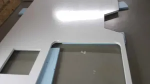

    Die GFK-Schicht meiner Platten ist mit 0,8mm zwar leicht und stabil, aber nicht Druckresistent.
    Beim Draufknieen gibt es kleine Dellen.
    Ich habe deswegen bei Optiplan eine Rolle 2.Wahl GFK geholt und alle Platten damit beklebt.
    Das war eine Riesenarbeit. Alle Platten anschleifen, reinigen, bekleben, Beschweren ...

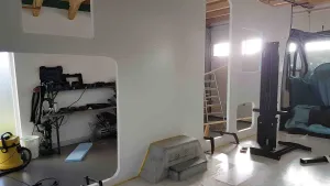

    Die Kabine ist jetzt im Rohbau fertig.
    Falls es überhaupt jemand interessiert, kann ich ja noch Baubilder nachreichen.
    Ich habe jetzt von Fiat, nach fast einem halben Jahr die beim Kauf mitbestellten 16 Zoll Räder bekommen.
    Beim Montieren habe ich dann diese Überfahrwaage, die mir hier empfohlen wurde, jeweils daruntergestellt.
    Ich weiß jetzt nicht wie genau die Werte sind.
    Ich bin nicht über die Waage gefahren, sondern habe die Räder einzeln mit dem Wagenheber auf der Waage abgesetzt.
    Angezeigte Werte:
    HL 430 kg
    HR 400 kg
    VL 660 kg
    VR 680 kg
    Also vorne 1340 kg, hinten 830 kg, Summe 2170 kg.
    Gewicht beinhaltet fertiger Rohbau mit allen Fenster, Türen, Innenkabine, Oberschränke, Küchenschrank, die ich gleich mit dem Kabinenbau aus GFK Sandwichplatten mitgeklebt habe.
    Sitze waren ausgebaut.
    Also ca 2200 kg.
    Ich rechne noch 200-300 kg für den weiteren Innenausbau mit Batterie Wasser Heizung Staukästen ...., das Fahrzeug wird gasfrei.
    Dann sollte das mit 3,5 Tonnen passen
