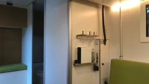

    So, die Kaffeemaschine und die Trinkgläser haben auch ihr Plätzchen gefunden.
    Ein paar Aufkleber vom Folierer meines Vertrauen können ja auch nicht schaden.
    Pate stand unser Hund Timmy, den alle nur Timmsche nennen. :)
    Grüße Stefan

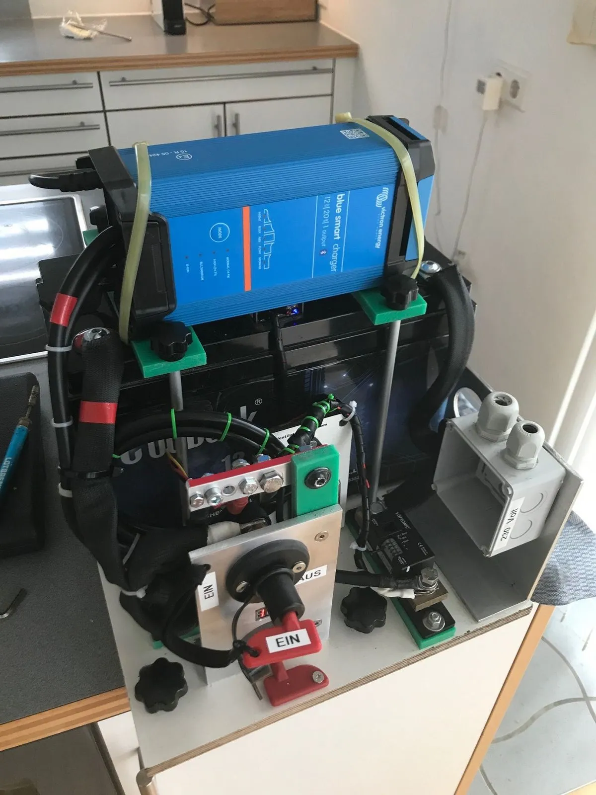

    Hallöchen,
    ...ein bisschen rumgebastelt habe ich noch am Daily...
    mein Lifepo Akku hat noch einen Trennschalter und ein eigenes Ladegerät bekommen.
    Das Ladegerät (Victron) und der Akku, (über Smart Sense) funken jetzt per bluetooth
    auf mein Handy.
    LG Stefan

    Wo ich gerade dein Ladegerät sehe:
    Ist das bei dir im Ladevorgang geräuschlos / geräuscharm?
    Ich habe das IP22 12/15 und finde es ziemlich laut.
    Leider weiß ich nicht und kann mich nicht mehr daran erinnern ob das schon immer war - bin aber nach zwei gehimmelten Batterien etwas sensibel geworden.
  • WMFStefan
    222
    • 11. Februar 2021 um 13:20
    • #171
    wenn das Victron bei mir mit 20 Ampere max. läd,
    höre ich ein Rauschen vom Lüfter.
    Du kannst aber mit dem Smartphone auf einen "Nachtmodus" umschalten
    dann halbiert sich der Ladestrom und mein Victron IP 22 ist komplett geräuschlos.
    LG Stefan

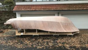

    ...ok, ich weiß, es ist keine Leerkabine, aber der Bootsrumpf ist jetzt fertig laminiert und wartet aufs Spachteln.
    Sorry für OT.

  • WMFStefan
    222
    • 15. November 2021 um 16:59
    • #176
    Zitat von Schweden-Tourer
    IST DAS GEIL EY!!!!!!! ^^ richtig klasse.
    Respekt, da steckt eeech Arbeit drin :)
    Danke ! :) Der Rumpf ist quasi zweimal gebaut. Das heißt, es wurde (musste) zweimal übereinander versetzt geplankt werden. Sieht man aber nix davon. :)
