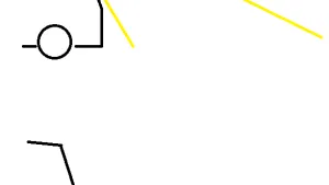

    NU, du kannst es ja erstmal mit nem Billegen Baustrahler ausprobieren, den einer hält.
    Dann weißt du, wass du eher brauchst.
    Und du kannst über den Winkel sinnieren.
    Bei Dachmontage könnte bei Nebel / Regen vermutlich eine hohe eigene Blendung entstehen.
