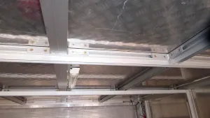

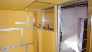

    ciao zusammen wir haben geklebt und XPS verwendet. Alle Hohlräume an den Aluprofilen haben wir mit einem Isolierschaum ausgeschäumt, die Platten haben wir zweilagig verklebt so konnten wir möglichst an die Porfilhöhen anpassen und mit der zweiten Platte haben wir auch die Stösse versetzt was sich auch noch positiv auswirkt. Wir haben versucht möglichst alle Hohlräume zu füllen, denn wenn keine Luft eindringt gibt es auch parktisch kein Kondenswasse. :shock: hoffe ich doch.
    Herzliche Grüsse Stefan
