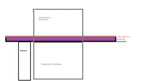

    Dann würde ich mit einem Sachverständigen sprechen ob du beim Fahrzeug den Boden an der Stelle Aufflexen darfst um eine Art Tasche / Gasfach einbauen darfst. Wenn du dadurch schon 10CM Innenraumhöhe Gewinnst wäre es ja super. Der T3 hat ca 6cm Schweller, so das es noch nicht mal drunter herschauen würde :)
    Meine Trumatic 1800e verbraucht lt. inet und Werksangaben um die 75-90G auf kleiner Stufe die Stunde. Da komme ich sogar mit nur einem KG für eine bis zwei Nächte klar..

    Edit: Gerade nochmal gemessen, da ist wirklich massig Platz im Rahmen. Ich würde vermutlich auch rechts und links jeweils die 2kg Flasche rein bekommen. Dann wäre ich im "zwei Flaschen" Limit, allerdings in zwei verteilten Kästen. Wäre sowas ok nach der aktuellen Norm?
