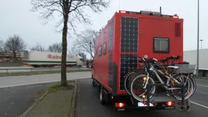

    Ich habe genau die im Einsatz und bin total zufrieden damit. Im Winter liefern die mehr, als die Dachpanele, im Frühjahr und Herbst genauso viel. Nur om Sommer sind die auf'm Dach effektiver. Gestern 13. Februar haben beide Bereiche je 7 Ampere geliefert, also 14 A Solarstrom. Toll! Und das im Februar!

    Ein paar Module senkrecht montieren ist im Winter/Norden durchaus clever, wenn man kein Problem mit der Optik hat.
    Ich findˋs deutlich praktischer als auf dem Dach herum zu turnen und alle paar Stunden die aufgestellten Module neu auszurichten.

    Hab irgendwie erst jetzt realisiert dass Du seitlich und hinten Paneele drauf hast :oops:
    Das ist ja mal ne wirklich geile Idee. Würde fast all meine Probleme lösen, Thema Äste und Anschlussbox, Äste und Kabel, Durchbrüche durch's Dach, keine zusätzliche Höhe, kein zusätzliches Gewicht aufs Dach...
    Aber wie hast Du die zusammengestrickt? Da lässt sich ja nicht vermeiden dass die auf dem Dach, Seite oder hinten mehr oder weniger Strom liefern. Hast du da noch Dioden dazwischen verbaut (nicht die welche hoffentlich im Modul selber schon vorhanden sind)? Die 3 Bereiche in Serie, Paralell oder Kombination davon? Regler mit mehreren Eingängen? Sind die 14A an der Batterie? Oder von den Zellen? Wenn letzteres bei welcher Systemspannung? Fragen über Fragen...und noch eine :wink: :Ist die Abschattung durch die Fahrräder kein Problem?
    Grundsätzlich wird Optik eh völlig überbewertet :wink: Aber Godes Lösung finde ich persönlich auch optisch ganz schick.

    auch wenn ich nicht Gode bin und nicht weiß, wie er es gemacht hat.
    In Reihe schalten macht hier gar keinen Sinn, bei Reihenschaltung mußt Du ohnehin die Maximalspannung des Reglers beachten und zwingend einen MPP Tracker verwenden.
    Du kannst die unterschiedlich ausgerichteten Module auch parallel schalten, da passiert auch ohne Dioden erst mal nicht viel. Einen MPP Tracker solltest Du dann aber nicht verwenden, der funktioniert dann nicht mehr richtig.
    Keine Ahnung wieviel Leistung Du verbauen willst und welche Systemspannung Du hast(hab ichˋs überlesen?), daher nur als Beispiel:
    Die waagerechten Module in Reihe auf dem Dach und die senkrechten Module auf jeder Seite mit je einem eigenen Regler
    zusammenfassen.
    Auf dem Dach würde ich über einen MPP Tracker nachdenken und die Module in Reihe schalten.
    Seitlich kannst Du das auch machen, bei hausgemachter Verschattung durch Ladung eher parallel schalten.
    Verschattung ist immer doof, clever verstringen kann helfen. Wenn Du eine Skizze machst, kann man mehr sagen.

    Na, da ich Gode bin und weiß, wie ich´s verschaltet habe, antworte ich mal ... *lach*
    Auf dem Dach sind 3 x 150 Wp als "unterlüftete" Rahmenpanele, und an den Wänden sind 5 x 100 Wp Flex-Module aufgeklebt. Alle Module haben werkssseitige Trenndioden es fließen keinerlei Ausgleichsströme zwischen den Modulen (gemessen). Alle Module sind auf einen 21V Solar-Rohspannungszweig zusammengeschaltet, an dem pro 220 Ah Batterie ein eigener MPPT-Laderegler für optimale Ausnutzung sorgt. An den Rohspannungszweig ist noch eine Aussensteckdose angeschlossen, um Solarstrom an unsere anderen Campingfahrzeuge abzugeben oder von denen zu erhalten. Ausserdem ist dort ein Spannungswächterrelais, das bei Erreichen von 14,5 V die Solarenergie abwirft auf die 24V-Heizpatrone von unserem Elgena-Boiler, so dass wir ab spätvormittags für den Rest des Tages Heißwasser haben. Wenn die Batteriespannung wieder unter 13,2 V sinkt, wird die Solarenergie wieder zugeschaltet.
    Die 14 A vorgestern waren der Ladestrom an der Batterie. Es kamen sowohl von der Wand als auch vom Dach ca 7 A, war also recht gleichmäßig verteilt. Morgens und abends toppen die Wandmodule die Dachfläche vollends.
    Klar "klauen" die Fahrräder etwas an Effektivität. Aber sie schatten nicht vollends ab. Und wenn dann nur eines der 5 Wandmodule, Ich kann daher nicht sagen, wie sehr es sich auswirkt. Aber es war jedenfalls noch nicht auffällig.
    Ich habe übrigens die Solarmodule vor dem Beschichten aufgeklebt und die Kabel durch die Wand verlegt. Die Module samt Kabeleinführung sind also wasserdicht mit ein-beschichtet worden, und daher superstabil fest. Sollten die mal kaputt gehen, werde ich neue drüber kleben und die an die Kabelanschlüsse drunter anlöten.
    Gode
    Unkonventionell, aber clever.
