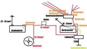

    Haha, ja lieber Peter, ich habe auch 12V LEDs für das Heim im Bulli verbaut. Denen ist es egal, ob die 12V oder 14V bekommen. Und ehrlich, wenn die dann mal Kaputt sind, kauf ich die halt neu, bei 4€ das stück.
    Ich habe normale Halogenspots verwendet und da den Trafo weg gelassen und die Halogens gegen LEDs getauscht. Passt, und klappt.
    Meiner Meinung nach ist ein B2B Lader für deine Verhältnisse völlig überdimensioniert - einfach nen Relais dazwischen und fertig.
    Ich würde das Ladegerät fest im Fahrzeug verbauen, den 230V Stecker abschneiden und an eine normale CEE Außendose und dadran anschließen.
    Hat im T3 einnVorbesitzer eingebaut und wohl Jahrzehnte lang funktioniert - mit 6AH. Da braucht man nicht mit einem Wechselrichter o.Ä. arbeiten.
    Eine größere Batterie kann Sinnvoll sein, muss aber nicht. du kannst 10aH stunden lang 4 Stunden entnehmen, bevor es kritisch wird. Zumal dein Fahrzeug auch den Platz braucht. 10Ah werden aber Standheizung und Kühlbox brauchen. Im T3 waren auch nur 10mm² von Lima zur Aufbaubatterie, das hat auch über 25 Jahre funktioniert - bis ich Hand dran angelegt habe.
    ABER: Der größte Bringer war es die Kabel größer zu Dimensionieren. Ich habe alle Kabel mit 35mm² im Motorraum zwischen Lima, Anlasser und Starterbatterie - sowie alle Massekabel getauscht. Zu den Verbraucherbatterien gehts dann noch mir 20mm². Der Anlasser hatte auch seit dem Genug kraft, dass er nach 2 Sekunden spätestens den Wagen an hat. Passt alles.
    UND
    Unser wiki hat eine Menge super Wissen:
    https://womobox.de/wiki/doku.php#versorgungs-_elektronik

    Batterie (95 Ah) ist evtl. zu klein bemessen. Was würdes du Urs / würdet ihr denn empfehlen?
    > neue / größere Batterie finden
    Ich empfehle so gross wie möglich ;)
    Aber im ernst: Wenn Du die 50W-Leuchte durch etwas stromsparendes ersetzt, kein Wintercamping betreibst, jeden Tag fährst kommst Du vielleicht damit hin...beim letzten Punkt zweifle ich allerdings auf lange Sicht (eigene Erfahrung ;) ) , darum auch meine Empfehlung zumindest Platz für was grösseres zu lassen. Vorteil einer grösseren Batterie ist halt dass die massiv länger lebt da Du dort im Normalfall nur 20-30% entnimmst statt wie bei einer kleinen 50-60%...aber da gibt es, wie Du sicher schon gemerkt hast verschiedene Philosophien ;)
    Kann funktionieren, muss nicht. Ist auf jeden Fall weit weg von auch nur annähernd Ideal...

    Es fahren Sehr viele Leute mit einer einfachen Relaistrennung sorgenfrei durch die Weltgeschichte - mehr als die, die mit einer HighEnd B2B schlagmich tot noch was Technik rum tuckern.
    Natürlich lieber Urs: Batteriegröße ist ein Argument - darum fahr ich 2*75Ah durch die Gegend. ABER: Mit einem Ladewächter entnimmst du ja nur bis zur eingstellten Schaltgrenze - somit entlade ich immer nur bis xxx% - und nie weiter.
    Ich würder später in jeder Fahrzeugklasse nur noch auf Lifepo o.Ä. setzen - und die Ladung über das HWK-Prinzip beim laufenden Fahrzeug machen, so brauch ich die Technik nur einmal für Landstrom und Fahrzeugstrom. Aber bis dieses später Eintritt werden noch viele Jahre vergehen, denn ich kann besser 10x die Bleiakkus austauschen als einmal in LifePo investieren! Und wenn dann mal was schiefgeht hab ich ein großen, finanziellen Schaden.
    Eigentlich stimme ich dir zu, sogar in allen Teilen deiner Argumentation zu, wenn es ein größerer Fahrzeug wäre. Gefühlt ist aber der Nissan kleiner als ein T3!
    WICHTIG: Bente, du musst überlegen ob dir Unsummen an mehr Ausgaben wirklich wert sind, wenn die Lösung als Campingplatzsteher meist einfacher und günstiger sind.
    1. 0-8-15 Ladegerät kostet dich 60€, der B2B wesentlich mehr vor allem, was bringt es dir, wenn deine B2B Lader ca. 50A laden könnte, deine Lima aber nicht mehr liefert?

    Also der Sterling B2B ist auf jeden Fall Oversized für die Anwendung. Außerdem ist das Ding groß und muss erst mal Platz in dem kleinen Auto Finden. Hey, das ist kein 7,5 Tonner ;)
    Und 50A Ladestrom ist sowieso Blödsinn für eine 95Ah Bleibatterie. 15A ist das was der Batterie noch nicht schadet, alles andere ist zu viel, zu teuer und zu groß.

    ich würde die Entscheidung B2B oder Relais an Fakten festmachen.
    Hat das Auto eine feste Lichtmaschinenspannung von 14,XV, dann reicht ein Relais.
    Ist die Spannung der Lima dynamisch geregelt, braucht man einen B2B Lader, der die Spannungsgrenzen der Lichtmaschine verarbeiten kann.
    Man muß also erst mal klären, wie die Verhältnisse am Auto sind.
    Das Netzladegerät sollte stark genug sein, den MIndestladestrombedarf des Akkus von 1/10 der Batteriekapazität in Ampere liefern zu können PLUS den Strombedarf im Stand.
    Dann sollte das Ladegerät für die gleichzeitige Versorgung von Verbrauchern geeignet sein. Das ist nicht bei allen der Fall.
    Ladegerät und B2B dürfen gerne stärker sein, das macht der Batterie nichts aus, kostet nur Geld.

    Natürlich wären 50A für eine 95Ah-AGM zuviel, aber wenn ich grad so überlege...ist da nicht die Batterie das begrenzende Glied in der Kette (saubere Ladekurve vom BtoB natürlich vorausgesetzt)?
    Leider habe ich keine Erfahrungen mit kleineren BtoB. Aber ich hab im Hinterkopf dass auch Sterling kleinere im Angebot hatten. Also etwas recherchiert: https://www.sterling-powershop.de/de/b2b-batteri…er-bbw1225.html . Natürlich kann man auch von einem anderen Hersteller was nehmen, aber da kenne ich mich nicht aus, weder was die zuverlässigkeit noch was das Produkteportofollio anbelangt. Daher zum kleinsten Sterling den ich gerade gefunden habe, den mit 12V-12V, 25A. Für 230 x 135 x 65mm plus ein bisschen Luft drumherum sollte man imo irgendwo ein Plätzchen finden können. 4.3 kg...nicht wenig, Leistungselektronik halt. Preis 303.90€...ist schon eine andere Hausnummer als ein schnöder Hochleistungs-Trennrelais, wobei sich da die Rechnung auch relativiert wenn das ein bisschen Intelligenz bekommen soll. Nichtsdestotrotz kann man sicher für den Mehrpreis eines BtoB auch eine oder mehrere neue Batterien kaufen, aber nach Murphy geht die Batterie immer dann kaputt wenn man es am wenigsten brauchen kann und kein Ersatz zur Hand ist. Und wenn ich mir die Scherereien nur einmal damit ersparen kann wäre es mir das wert. Aber die Entscheidung muss jeder für sich selber treffen...
    Vielleicht gibt es ja auch etwas günstigeres, ähnlich zuverläsiges? Die dazu angebotenen Displays kann man sich übrigens sparen. Ich hab eins eingebaut...und brauche es selten. Das ist ein Ding zum Einbauen einmal richtig einstellen und vergessen.
    Was ich zugeben muss: Ohne es zu wissen bin ich einfach davon ausgegangen dass Bentes Fahrzeug eine je nach Fahrzustand aktiv geregelte Lima verbaut hat. Und spätestens seit wir mit dieser Technologie gesegnet wurden ist ein Trennrelais aus meiner Sicht obsolet geworden, aber das Thema wurde glaub schonmal ausgiebig diskutiert...
    Ab wann wurde die aktive Super-Duper-Weltretter-Benzinspar-Lima-Regelung eigentlich in Europa und Asien ein Thema? Die Amis (oder zumindest die Kalifornier) kennen das schon etliche Jahre...mein 2011er Chevy spart damit auf jeden Fall auch schon Sprit. (Die die mein Auto kennen mögen jetzt vielleicht einen klitzekleinen Funken Sarkasmus im Letzten Satz erkennen :roll::wink: )
    Desweiteren möchte Bente eine AGM und die Fahrzeugeigene (vermutlich) Nass-Bleibatterie gleichzeitig paralell laden. Auch die beiden Typen haben soweit ich weiss unterschiedliche Anforderungen was die Ladekurve angeht...und auch da ist der BtoB dem Trennrelais weit überlegen.
    Was die Lima Überlastung angeht: Die 25A sollte jede neuere Lima ab können.
    Bei 50A sieht das schon anders aus. Auch wenn man eine 80 oder 100A Lima hat, da kann man den Strom meistens nicht dauerhft ziehen. Bei mir ist eine 160A Lima verbaut und von der sagt man dass je nach Aussentemperatur 100-120A dauerhaft möglich sind. Mein 50A Teil hat einen Temperatursensor für die Lima und Regelt dann zurück wenn diese zu warm wird. Ob die neuen Modelle das auch noch haben weiss ich nicht, wäre bei kleineren Limas sicher Sinnvoll. Aber ich schweife ab, das ist ja für den OP eh nicht relevant, da nach den bekannten Fakten zu urteilen overkill.
