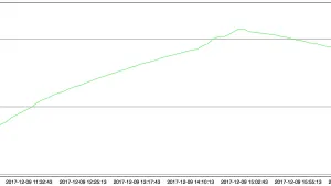

    ich habe heute einmal eine Heizungs-Messreihe durchgeführt. In Dexter ist eine Truma 6D E verbaut, welche zur Zeit auf 230V läuft.
    Start heute morgen 10:00 Uhr
    Heizleistung 1,8 kW (große Elektro-Heizstufe)
    Gebläsestufe klein
    Aussentemperatur -4°C ganztags
    Bis um 14:30 ist die Temperatur von 2°C auf 18°C gestiegen.
    Um 14:30 habe ich dann einen 230V-Miniheizkörper mit 300 W Leistung dazu geschaltet. Die Temperatur ist dann binnen 45 Minuten auf 21,5°C gestiegen.
    Um 15:15 habe ich die Truma abgeschaltet, der 300W Heizkörper ist weitergelaufen.
    Um 18:15 war die Temperatur auf 16,5 °C gesunken.
    Mein Fazit:
    1. Die 6 kW der Truma benötige ich nur zum schnellen Aufheizen wenn es wirklich kalt ist.
    2. Wenn Dexter aufgeheizt ist, sollte die kleine Elektrostufe (900 W) locker ausreichen, um auch im Winter die Temperatur zu halten.
    3. In der Übergangszeit reicht der Miniheizkörper bei weitem aus.
    4. Je niedriger sich die Heizleitung drosseln lässt, desto besser.
    5. Die maximale Heizleistung spielt nur eine untergeordnete Rolle.
    Ach ja, meine Kabine ist 4,3 m lang, das Fahrerhaus ist thermisch abgetrennt.
    Quod erat demonstrandum :idea:
    Grüße,
    Myk

  • campo
    1.026
    Belgien
    • 10. Dezember 2017 um 09:46
    Hoi Myk
    Vielen Dank, Top so ein Erfahrungsbericht!
    Ich glaube das der mit lesender hier wirklich was an hat.
    Wo ich weitere Interesse habe bei deinem Fahrzeugaufbau, ist wie du umgehen wirst mit dem Durchgang zwischen Fahrerhaus und Living.
    Wird diese Durchgang tatsachlich wegen der Kälte immer geschlossen bleiben oder kannst du in bestimmte Fälle doch Genießen von der Aussicht durch
    die Windschutzscheibe ohne zu befrieren.
    ...Oder warme Luft abzweigen und dahin blasen.
    Gruesse Campo
