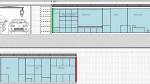

    Hallo Wolfgang
    Du hast Recht, ich sollte den Carport wieder auf volle Breite bringen.
    Verschlossen wird er bei Bedarf oder schlechtem Wetter mit LKW-Plane.
    Die Bootsgrösse steht noch nicht fest, aber ich tippe auf eine Zille mit 3 - 4 m Länge.
    Die 10er wiegt 32 kg, die 13er auch nur 40 kg. Da reicht sogar mein leichter Elektro-Außenborder.
    Ladung zählt nicht zur Länge auf dem Rhein.
    Die Heckterrasse ist der Badeplatz und Hinterhof. Die nutz ich vielleicht mehr als die Dachterrasse.
    Deshalb hab ich sie jetzt auch vergrößert und näher ans Wasser gebracht.
    Im Carport ist so viel Platz, dass ich das mit ein bisserl Tetris sicher noch optimieren kann.
    Die Deichsel kann ja auch hinten raus ragen. Das Moped ist 2,65 lang.
    Dann könnt ich sogar noch meine Guzzi behalten und mitnehmen oder den 50er Roller.
    Kletterei brauch ich sicher nicht.
    Ich will ja damit fahren, bis ich mit 100 irgendwo auf dem Atlantik den Stöpsel rausziehe.
    Und unter'm Cat ist so viel Höhe, dass der beim Rangieren drunter ruhig hängen bleiben kann.
    Wenn ich die Auffahrtsrampe gleich drei Meter breit baue, spar ich mir auch den Verschiebe-Mechanismus.
    Und klar wird der ausklappbare Teil der Bugterrasse rund, falls ich mir die runden Fenster leiste.

    Wie recht du hast.... wer nicht von Haus aus ungebildet oder gar minder intelligent ist, den erwischt Demenz oder Alzheimer.....
    Das Tröstliche: Wenn das passiert, kann man immer noch Politiker werden..... :oops::wink:

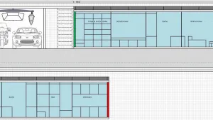

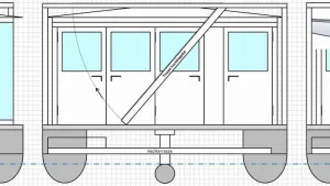

    • #94
    Ich fand das bisher eine sehr fruchtbare Diskussion, die doch einiges verändert hat.
    Äußerlich wird sich jetzt vermutlich nicht mehr so viel tun.
    Hier mal noch zwei kleine Ergänzungen.
    Das Beiboot (die Zille) hätte auch längs steuerbords auf der Heckterrasse Platz.
    Jetzt sollte ich mich mal um die Gewichte der Haustechnik kümmern und wo was am besten verbaut wird.
    Aggregate wie Generator und Kompressor können ja auch im Rumpf unterm Carport untergebracht werden.
    Genauso wie Sprit- und Öltank.
    Ausserdem muss ich die Kostenkalkulation seriös angehen.
    Gruß - Tommy

    • #95
    Hi Tommy,
    bei der letzten Graphik mit dem Beiboot kommt mir ein ganz dummer Gedanke: das ist ja so flach, daß es unter den Carport gehängt werden könnte. Dann wäre die Heckterrasse komplett frei... Obwohl: es gibt ja auch auf anderen Flüssen als dem Rhein mal ordentliche Wellen, da würde ich eigentlich nichts so tief über das Wasser setzen wollen, also auch keine Heckterrasse mit Boot....
    Lustiges durchkalkulieren - ich denke, die Vorplanung hat jetzt zu einem tragbaren Ergebnis geführt!

    • #96
    Die Heckterrasse kann ich mit den Stahlseilen absenken, so dass ich mit der Zille auch drauf fahren kann.
    Beim Katkurs beim Stickl am Gardasee haben sie einfach Kunstrasen auf den Slip aus Holz genagelt, damit man die Kats mit Schwung auf den "Strand" fahren kann.
    Die Höhe der Befestigung am Heck (und die Tiefe und Breite) wird erst festgelegt, wenn das komplette Boot schwimmt und Fahrversuche absolviert wurden.
    Ich hab auch erst überlegt, das Beiboot mitschwimmen zu lassen, aber das bringt keine Vorteile.
    Der Mini Airstream wird wohl quer vor dem Moped stehen mit der Deichsel zum Heck.
    Tommy
    http://home.degnet.de/tommy/motorrad-haenger/

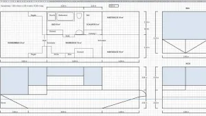

    Hallo Tommy,
    mit viel Schmunzeln habe ich bisher mitgelesen. Es ist schon eine nette Traumidee, mit Hausboot, Cat und Cabrio durch die Welten zu ziehen... Rührt mich insbesonders, weil in meiner Garage eben auch ein MX5 unter dem aufgehängten Cat steht.
    Zwei Dinge möchte ich einwerfen:
    - Du weißt, dass die Türen vom MX ewig lang sind. Um sie öffnen und einsteigen zu können, brauchst Du seitlich (als schlanker Mensch, den ich mal unterstelle) ca. 30 cm Abstand.
    - Als Skipper, der schon viele Schleusen- und andere Manöver gemacht hat, vor allem auch allein an Bord, macht mir Dein Konzept ohne äußeren Umlauf echt Magenschmerzen. Ich möchte da nicht schnell von vorn nach achtern mitten durch die Wohnungseinrichtung spurten möchten, um die Leinen abwechseln dichtholen oder fieren zu können. Und es gibt ja nicht immer nur Sonnenschein, sondern auch richtig Schietwetter mit Regen waagerecht... Du solltest Dir dazu ein kluges System von Festmacherleinen ausdenken, die Du vom Heck aus jeweils back- oder steuerbords bedienen kannst.
    Aber ansonsten - vielleicht melde ich mich mal für einen Blueprint Deines Wohnboots an, es hat schon was!
    Gruß,
    Mobilix
    P.S. Das mit dem Hobicat sollte auch mal genauer durchdacht werden. Wenn Du es mit einem Kran zu Wasser lässt und dann schwimmt es längsseits, wie willst Du dann den Mast aufriggen? Weil das ist eigentlich für an Land gedacht. Ich könnte das bei meinem TopCat auf dem Wasser nicht durchführen - zumindest nicht, solange ich in dem Wasser nicht stehen kann. Ich lasse den Cat - wie Du ja wohl auch, immer nur aufgeriggt ins Wasser.
    Eine Option könnte sein, dass Du den Cat auf der Heckplattform absetzt, dort aufriggst und dann die Plattform absenkst und den Hobie ins Wasser gleiten lässt.
    Nun ja, Du wirst Lösungen finden müssen.

    • #99
    Hallo Mobilix - schön, daß meine Träume Dich zum Lächeln bringen.
    Das Schöne ist, ich bin ein erfahrener Häuslebauer, Airstreambauer und Single und kann sowas durchziehen.
    Und ich wohn ganz nah an der Donau und hab dort ein 800 m² Ufergrundstück :D
    Und danke für den Hinweis mit den breiten Türen. Ich hatte bisher meist Viersitzer-Cabrios. Da ist das auch so.
    Wenn ich vorwärts einparke, ist links aber genug Platz, da die Treppe auf den Carport normal hochgeklappt bleibt.
    Analog zur ausklappbaren Frontterrasse sind seitlich am Wohnaufbau entlang auch zwei ausklappbare Umläufe geplant mit einem Edelstahlseil als Reling.
    Deshalb ist die Breite des Wohnaufbaus auch auf 4,50 geschrumpft. Damit hab ich 50 cm breite Wege.
    Zusätzlich bringt das Bug&Heckstrahlruder und die ausfahrbaren Abstandshalter mit Fendern auf der Backbordseite Manövriervorteile beim Schleusen.
    Alles wird per Fernbedienung gesteuert. Ich bin in einer Baumaschinenfirma und unsere Liebherr-Kräne werden auch komplett per Funk bedient.
    Das heisst, ich kann an Land die Leinen bedienen und trotzdem gleichzeitig das Boot steuern.
    Den Mast am Hobie kann ich nur aufrichten, wenn der Kat mit dem Bug voran auf der Heckterrasse steht.
    Auch dazu brauch ich eine Winde.
    An Land mach ich das bisher alleine mit nem Spibaum als Hilfskonstruktion. Da hab ich aber auch mehr Platz.
    Den drehbaren Mastfuß in die Teflonpfanne auf dem Vorderbeam zu kriegen, ist alleine aber sehr schwierig.
    Da muss ich mir noch nen Hilfsbeschlag bauen. Auf der Heckplattform ist dann ja auch viel weniger Platz.
    Der Vorteil ist der hohe Zugpunkt oben am Carport und dass ich die Bugspitzen des Kats befestigen könnte.
    Wenn ich in nem Segelrevier liege, bleibt der Kat sowieso aufgeriggt auf der Heckplattform liegen.
    Im kommenden Sommer muss ich mir eh noch ne Aufrichthilfe konstruieren, da ich den gekenterten HC 16 einhand nicht aufstellen kann.
    Immerhin hat er ne Mastboje gegen Durchkentern.
    Hast Du ne AHK am Mazda oder wie bringst Du Deinen Topcat ans Wasser?
    AHK geht ja nur leider nur beim NA, wenn ich richtig informiert bin.
