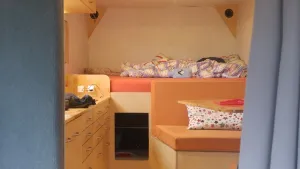

    Hier zwei Bilder vom Innenraum:
    Das Griffbrett (Trainingsgerät zum Klettern) hängt an der Verkleidung der Beamerleinwand und liegt normalerweise im Stauraum, aber weil ich die Tage draußen Klettern (bzw. Bouldern) war, ist es ganz angenehm, sich vorher damit aufzuwärmen.
    Sehr wichtig war mir trotz der beschränkten Platzverhältnisse einen wohnlichen, offenen und hellen Raum zu schaffen. Der etwas ungewöhnliche Grundriss (alles schräg) wurde am PC per Sketchup entworfen und größtenteils wie geplant umgesetzt. Einerseits wollte ich eine halbwegs passable Sitzbank für 2 bis 3 Personen, andererseits aber auch keinen engen, schlauchförmigen Mittelgang, daher habe ich mich entschieden die Sitzecke, Kleiderschrank und Dusche abzuschrägen.
    Die Schubladen der Küche sind aus 6mm Sperrholz selbst gebaut. Entsprechend ist nicht jedes Spaltmaß perfekt...würde ich das nochmal bauen müssen, dann würde ich stattdessen auf Fertigschubladen zurückgreifen.
    Eindeutig an der falschen Stelle gespart habe ich am Gaskocher. Den Popeligen 2 Flammenkocher werde ich, sobald meine To-do-liste abgearbeitet ist durch was größeres, unbedingt auch mit Backofen ersetzen.

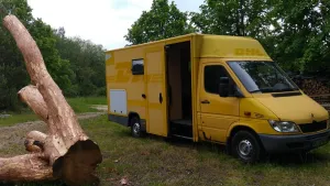

    Außen herrscht noch das blanke Chaos. Ein Mix aus verschiedenen Gelbtönen, Grundierung und Siebdruckplattten. Zum Lackieren ist es aber leider noch etwas zu kalt in meiner Werkstatt.
    Das Bild ist schon etwas älter (vom letzten Sommer). Mittlerweile ist die klobge Schiebetür auf den Schrott geflogen und stattdessen eine etwas handlichere aus dem Womohandel eingebaut worden.

    Hi Alex,
    Dein Ausbau ist richtig schön geworden - ich wußte gar nicht, daß in einem Postkoffer sooo viel Platz ist!
    Und dann: Beamerleinwand... Man gönnt sich ja auch sonst alles, nicht wahr? :roll: Der nächste Vortrag beim Leerkabinen-Treffen dann also in Deiner Postrakete?!?

    Netter Ausbau, noch ein paar Oberschränke übern Bett geben zusätzlichen Stauraum.

    TOSCH: Hab ich mir auch gedacht und die Option wollte ich mir erst einmal offen halten. Nachteil daran wäre, dass man das Bett nicht mehr so gut als „Couch“ zum Abhängen und Kino nutzen kann.
    Zusätzlichen Stauraum, den ich momentan noch nicht nutze (weil noch nicht fertiggeplant/gebaut) wäre in der kleinen Sitzbank, dort befinden sich die Bordakkus, die ich in den Stauraum verlegen könnte, Schubladen für die große Sitzbank (die als Vorratsschrank fungiert), bessere Aufteilung der Box über dem Führerhaus und ein ausziehbarer Schuhschrank hinter dem Beifahrersitz.
    Der Innenraum wird sich zumindest optisch nur noch geringfügig verändern:
    -Das fette Loch unterm Bett wird natürlich noch geschlossen (Schublade, Schranktüre, Bass…???)
    - frischere Farben für die Sitzbezüge
    - etwas Grün in Form von Küchenkräutern und einer Kletterpflanze, die ich in der linken oberen Ecke entlang wachsen lassen will

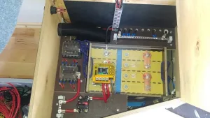

    Stromkonzept
    Meine Elektrik ist ebenfalls etwas unkonventionell aufgebaut. Bisher hatte ich von Elektrik kaum Ahnung, abgesehen von etwas Modelleisenbahnverdrahtung. Falls jemand gravierende Fehler in meinem Konzept sieht, Darf er mich gerne darauf aufmerksam machen, bevor mir die Hütte abbrennt :)
    Alles ist auf 12V ausgelegt.
    Herzstück sind diese 4 LiFeYPo4 Blöcke, in Reihe zu einem 200Ah/ 12 bzw. 13,2V Akku verschaltet. Der ist eigentlich doppelt so groß, wie ich ursprünglich geplant hatte, letzten Endes war aber die Verfügbarkeit und der Preis der Einzelzellen entscheidend.
    Gesteuert wird das Ganze vom SBMS 100, welches ein Kanadier Open Source entwickelt, man aber auch über ein Start Up fertig kaufen kann.
    Da es das beste und günstigste war, was ich für einen Leerkabineneigenbau gefunden habe, hier ein paar Eckdaten der Funktionen:
    - BMS mit Balancing, UVP und OVP sowie Temperaturüberwachng für 3bis 8 Einzelzellen von 12 bis (soweit ich in Erinnerung habe) 36V Systeme.
    - Solarladeregler mit zwei Eingängen, insgesamt bis zu 120A, (Last-) Ausgänge ebenfalls bis 120A
    - Messung aller wichtiger Spannungen und Ströme, Datenlogging, Wifi Schnittstelle, Handyapp zum Auslesen
    - 20 Pin Stecker mit diversen Ein- und Ausgängen für Bastler, mal schaun ob und wie man das Ganze mit nem Pie vernetzen kann
    Mehr Infos Dazu kann man sich im Wohnmobilforum („LiFeYPo4“ Freds oder „SBMS 100“) holen.
    Geladen wird das Ganze momentan noch ausschließlich über Solar. Auf dem Dach kleben bereits 100WP, weitere 260WP hab ich noch hier herumliegen und kommen nach einer ausgiebigen Gfk Dachsanierung dazu.
    Geplant ist auch ein Laden über die Lima, aber dafür brauche ich noch etwas Erfahrung in Sachen E-tech und Elektronik, da ich (im Gegensatz zu Bleiakkus) die Ladung begrenzen muss.
    An Verbrauchern habe ich momentan:
    - ein paar Lampen
    - Kompressorkühlbox
    - Wasserpumpen (günstige Tauchpumpen)
    - Steckdosen
    In nächster Zeit soll das Ganze noch mit etwas Elektronik gepimpt werden...
    - Lichtsteuerung per Arduino
    - Temperatursteuerung der Vorratsbox, die im Winter wie ein umgekehrter Kühlschrank funktioniert, per Arduino (Lüfter schaufelt warme Kabinenluft in die gedämmte Vorratsbox, damit die Temperatur einen bestimmten Wert (z.B. 2°C) nicht unterschreitet und man nicht jeden morgen seinen Orangensaft auftauen muss)
    - Ansteuerung der Trittstufe bei „Tür auf“ und „Motor läuft“ Signal per Arduino
    - Fenster- und Türkonakte, Regensensor, Tag/ Nachtsignal etc. für Alarmanlage, Lichtsteuerung, Lüftung
    - Raspi an den Start bringen für Soundsystem, Medienserver, W-lan Server, Bordcomputer

    Hab die gleiche Batterie, allerdings mit einfacherem bms.. Wollte auch mit arduino alles steuern, der liegt heute noch zuhause rum...mein rat: keep it simple...die wichtigsten Funktionen immer mit mechanischen Schaltern (Elektronik immer nur zusätzlich, mach deinen Urlaub nicht vom funktionieren eines computers abhängig!)
    2.805
    • 21. Dezember 2017 um 13:51
    danke Wiru!
    Ich wollt's auch schon schreiben hab mich aber, um Schelte aus dem Weg zu gehen, nicht getraut. :wink:
    VG

    Hey Anton und Wiru,
    mechanische Schalter hab ich schon überall.
    Elektronik ist ja nicht unbedingt empfindlicher als Mechanik, Verschleiß hat man fast keinen. Die Komponenten kosten mittlerweile so gut wie nichts mehr und wenn man es selbst baut, ist es einfacher zu reparieren und zu erweitern und man kann alles jederzeit austauschen.
    Auf dem Schreibtisch funktioniert das Eine oder Andere auch schon.

    Alex, bin Nachrichtentechnik Ingenieur... Seit 40 Jahren Elektronik gebastel...ja, meine arduino Steuerung funktioniert auch perfekt auf dem Schreibtisch.. Ich bin nicht grundsätzlich dagegen, aber empfehle dringend, das elektronische als "nice-to-have" zu betrachten und lediglich als Komfort Funktion zu planen...überlege deine Schaltung so, dass du bei Totalausfall (der wird kommen, ich schwörs dir!) immer noch an strom, wasser, Treppe etc ran kommst.. Hab nach 2 Jahren fehlerfreien Betriebs die ferngesteuerte led lichtleiste rausgeworfen... Lies sich nur n8ch mit dem Seitenschneider ausschalten... Die wichtigen lichter waren davon nicht betroffen, die hangen am mechanischen Schaltern...
    7.570
    • 22. Dezember 2017 um 18:53
    Genau so ist das Wiru :wink:
    Vor allem sollte man nicht von einem 3€ Arduino aus China abhängig sein, da weiss keiner wie lange der lebt.
    Ich hab meinen Balancer ja auch mit Arduino gebaut, und der läuft seit 2 Jahren. Ich hab aber als Backup immer noch den alten Balancer in der Kabine, auf den kann ich zur Not umstöpseln. Und das Backup zum Backup ist ein Anschlusskabel dabei, an dem alle Zellspannungen einzeln ankommen. Dazu ein Multimeter und eine Glühbirne zum manuellen balancen :mrgreen:
    Genauso mit Spannungswandler und Ladegerät im HWK Prinzip. Wenn da was kaputt geht, kann ich durch stecken einer Sicherung auf Trennrelais Betrieb umschalten.
    Nix wäre schlimmer, als einen Urlaub abbrechen zu müssen, weil irgendwas in der Technik versagt!

    Such mal nach HWK hier im Forum, daher kommt der Name...
    Einfach gesagt, laden der Bordbatterie über einen 230V Wandler und dann über ein normales Ladegerät für Landstrom.
    Im Prinzip ein B2B Lader zusammengebaut aus 2 Komponenten die man vielleicht eh montiert hat und dem Vorteil, dass keine dicken Kabel zur Batterieladung gezogen werden müssen.
    Das macht besonders für mich Sinn bei der Absetzkabine. Die höheren Wandlerverluste sind mir da egal, kostet halt 0,1L/100km mehr ;)
