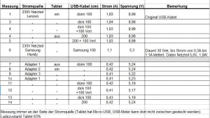

    Habe jetzt einen USB-Strommess-Stick und weiß nun mehr. Dazu kam heute morgen ein "Riesen Erkenntnisgewinn"!
    Das Original-Ladegerät hat unter anderem folgenden Aufdruck: "Output 5,2V=2A or 7V=2A or 9V=2A or 12V=2A". Das scheint sich die Spannung selbst aus zu suchen. Aber an welchen Geräten und unter welchen Umständen?
    Erkenntnisse aus den Messungen:
    - Die 3 verschiedenen 5,0V Adapter haben keinen Einfluss. Sie liefern alle mehr als Sollwert, nämlich 5,17 bis 5,24V
    - Der Einfluss der Kabel (bis zu 2m + 1 m Verlängerung) ist minimal.
    Jetzt der Hammer
    - Das Originalnetzteil liefert IMMER und KONSTANT 8,99V und meist um die 1,8A!!
    Ich hänge die Messwerte an.
    Ich war bisher immer von 5,0V bzw 5,2V aus gegangen. Bei einem Gepräch mit einem "Hotlinemenschen" hatte man mir das auch bestätigt. Nachdem auf dem Netzteil mehrere Spannungen stehen, bin ich heute auf die geniale Idee gekommen, mir das Tablet genauer anzuschauen.
    Und was finde ich hinter einer Klappe in Mikroschrift in schwarz auf dunkelgrauem Hintergrund: "Input 12V=2A"!!!!!!!!!!!!!!!!!!!!!!!!!
    JA,ja, da hätte ich vielleicht eher nach dem Schild suchen sollen, aber das Wissen, dass Handys und Tablets (und vermutlich auch Navis) natürlich mit 5V laufen (oder auch mit 5,2V?) war zweifellos. Der "Hotlinemensch", mit dem ich eine Weile über 5,0 oder 5,2V diskutiert habe, machte mir übrigens die tollen Vorschläge "Deinstallieren Sie mal alle APPs" und "Setzen Sie das Gerät mal komplett zurück" und "Sie können es ja mal einschicken (und danach komplett neu einrichten!)". Auf die Idee, dass wir uns mal über eine andere Spannung unterhalten sollten, kam auch er nicht.
    Ich werde jetzt mal nach einem 9V-Lader für das Fahrzeug suchen. Braucht ja für eine zufriedenstellende Ladung offensichtlich nicht unbedingt 12V. Hoffentlich gibt es so etwas.
    Blöd ist nur, dass ich dann unterschiedliche Spannungen an gleichen Steckern habe. Dann muss ich sehen, dass ich mir kein anderes Gerät (mit 5V z.B.) zerschieße.
    Gruß Restler

    Das ist allerdings schräg! Du hast also 9V an einer Standard USB2.0 Buchse. Das ist nicht nach Norm, und wie du schon schreibst ist dann eine große Verwechselungsgefahr wenn man mal was anderes dort einsteckt.
