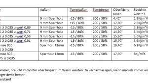

    - Was nicht unbedingt geht: Alles über Strom, meist brauchst du es auch wenn es Dunkel ist.
    ein winziger Kamin macht schon Sinn, überleg mal:
    1KG Braunkohle (Brikets)/ Normales Holz = 4kWh (kWh)
    1KG Steinkohle Koks 1K Heizöl = 8 - 9,8 kWh
    1m² Erdgas (ca. 2,34KG bei 1Bar) = 11kWh
    1KG ca 2L Flüssiggas = 12kWh
    Eine Bleigel 75aH Akku wiegt 25Kg, 25Kg Flüssiggas = 300KWh (ok um Fair zu sein müsste man pauschal 10KG Abziehen für das Gehäuse) => 150kWh
    Eine LiFePo4 100aH wiegt ca 8KG, 8Kg Flüssiggas = 96kWh... Da wird es schon spannender.
    Und mal im Ernst, wieviel Häuser (es soll ja eins werden) werden aktuell ausschließlich per Strom geheizt?
    zum Thema Isolierung: Viel hilft nicht viel, da der Dämmwert eine Exponentialkurve ist!
    zwischen 4 und 5 cm XPS hast du die Beste Ausbeutung von Wanddicke zu Isolierung und du musst überlegen, wenn du dann 15cm dicke Wände hast, fehlen dir 30cm
    250cm - 30cm = 220cm Innenraum

    was willst Du denn mit 12 - 20cm Isolation???
    Die Reisemobile mit dicken Wänden haben eine Wandstärke von 60mm oder anders betitelt 6cm. Davon sind reine Isolation, je nach Deckschicht, vielleicht noch 55mm und
    das ist schon eine gute Wand. Als Vergleich. Ein normaler Wohnwagen hat um 30mm Isolation und selbst damit geht Wintercamping ohne Probleme. Man heizt halt etwas mehr als
    in einer Kabine mit dickeren Wänden. Man sollte aber bei der Wandstärke nicht den verschenkten/verschwundenen Wohnraum vergessen.
    Man bekommt ein Kofferaufbau mit 2,4 x 6m Grundfläche locker mit einer 4-6KW Heizung warm.
