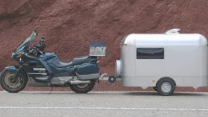

    Frage in die Runde
    Ich hab mir eine abnehmbare Edelstahl-Kabine in Airstream-Optik mit Alurahmen und Edelstahlhaut auf einen 200x100 cm Eigenbau-Anhänger zum Ziehen hinter meiner Honda ST 1100 gebaut mit Schlaf- und Essplatz für eine Person.
    Wenn jemand Interesse hat, stell ich das 140-kg-Projekt gerne hier vor. Ich war damit schon bis in Gibraltar.
    Das war meine Fingerübung für einen geplanten 200 x 400 cm V2A-Airstream mit 1500 kg Gesamtgewicht :D

    Aber zunächst willkommen auch von mir hier im Forum und wenn ich ein vom design und von...soweit vom Foto aus sichtbar... der Verarbeitung erstklassiges Fahrzeug hier sehe, dann freu ich mich. Ist wie beim Snooker: Wenn Ronny O´Sullivan, Judd Trump oder einige andere...wie zuletzt in Glasgow... es am Stück haben und perfekte Breaks hinzaubern, dann fang ich an, mich am Snooker richtig zu begeistern...deswegen schau ich es mir an...
    Nun, Deine Kombination gehört vom ersten Eindruck her in diese Kategorie, also bin ich scharf drauf, wie es weitergeht.... :D:wink:
    Die erste Frage ist, wie dick ist die VA - Haut Deines derzeitigen und Deines geplanten Hängers?
    Wie man aus der Vergrößerung erkennt und aus dem Besichtigen von großen Airstreamers weiß, ist die Oberfläche an das Grundgerüst angenietet. Das besteht, wie Du schriebst, aus Alu. Musst du, um elektrolytische Korrosion im Stil des alten Landys zwischen Alu und Stahl zu vermeiden, Maßnahmen treffen, um die zu verhindern? Wenn ja, welche? Niro-Schrauben, um Alueckleisten auf Wohnwagen zu schrauben, halten recht lange, wen man sie in Dichtungsmasse einsetzt. Ist das chemische "Gefälle" nicht so groß, dass Du im Milieu Regen + Luftverschmutzung Korrosion erwartest? Zumal, wenn Du VA - Nieten verwendest und die Kontaktstellen im Wageninneren liegen.....

    Das Alu ist das unedlere Metall, aber bildet eine Oxidschicht an der Oberfläche, die es vor weiterer Korrosion schützt.
    Die Niete sind geschlossene 4mm-Alu-Becherniete mit VA-Abreißdorn, damit nicht Stahlreste in jedem Niet Rostspuren verursachen.
    Die V2A-Aussenhaut ist 0,6 mm dick und wiegt 4,2 kg/m².
    Der Rahmen ist aus AlMgSi 0,5 mit 20 x 20 x 2 mm und wiegt 0,4 kg/m.
    Der Boden innen ist aus Warzenblech AlMg3 2,5/4mm und wiegt 8 kg/m².
    Die Bleche sind an den Stößen mit Sikaflex abgedichtet, das ich vor dem Vernieten auf der 20 mm Überlappung aufgebracht habe.

    ... mein lieber Namensvetter, für die ausführliche Auskunft.
    Du verläßt Dich, indem Du Alunieten verwendest, darauf, dass sich Alu und V2A in Punkto elektrolytischer Korrosion nicht viel tun und mindestens solange halten, wie du den Wagen fährst...50 Jahre oder so... :wink::lol:
    Die Bechernieten, korrekt eingesetzt sind ja auch absolut dicht nach innen......hört sich alles gut an.....und in der Verarbeitung ist es , wie man am Moppedhänger sieht, gut gelungen.
    Eine Frage noch: Wie hast Du die Eckbleche und vor allem die sphärischen Bleche im Übergang zum Dach geformt? Selbst überm Ständer gedengelt oder machen lassen?
