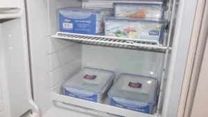

  • Myk
    414
    • 11. Oktober 2016 um 20:44
    Oh, oh, ich merke die Kühlschrankfrage ist auch ein bisserl philosophisch ...
    Danke für alle Hinweise. Die Frage Schrank oder Box ist ja bei mir beantwortet, der Schrank ist eingebaut :P
    Das mit dem rausfallen der kalten Luft ist zuminest teilweise durch die Nutzung von großen geschlossenen Behältern lösbar. Ich habe welche gefunden, die den Platz im Kühlschrank fast lückenlos ausfüllen.
    Von denen habe ich noch mehr gekauft, da ist nur noch halb so viel Luft zum ausströmen verfügbar.
