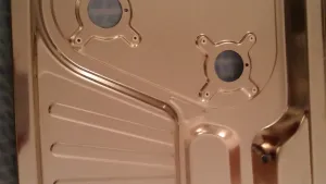

    Hi all,
    ich habe eine wunderbar passende Kombi aus Spüle und Kocher erstanden - leider ohne die Brenner. Hat jemand von Euch diese Cramer-Spüle
    schon einmal gesehen und hat eine Idee zum Typ? Dometic konnte mir leider nicht weiter helfen, und ich hätte halt unbedingt gerne so eine Kombi mit weit auseinander liegenden Brennstellen, Spüle, Abtropffläche und zusätzlichem Wasserablauf, in den ich Übergekochtes einfach entsorgen kann...
    Oder anders gefragt: wie bekomme ich in die Spüle drei ordentliche 30mbar-Brenner hinein?

    Hallo Wolfgang,
    ich nehme mal an das Cramer generell in seine Kocher die gleichen Brenner verbaut. Deshalb würde ich mal in die Bucht fischen gehen, vlt. wirst du da auch schnell fündig. Beachte das Lochmass! Im Zweifelsfall lieber ne Nummer grösser kaufen und das Loch entsprechend nacharbeiten.
    Etwas Improvisieren werden vlt. die Knöpfe verlangen (auf dem Bild konnte ich keinen dazu gedachten Platz erkennen... ...weder Bohrungen dafür), diese sind dann evtl extern am Küchenblock zu verbauen.
    Der Rest sind eh nur Kabelchen und Leitungen...
    Machen kann man da sicher was!
    P.S. bist du absolut sicher es ist ein Cramer Produkt??? Und das die dir dann nicht helfen können... Und wenn es ein anderer Hersteller ist? ;) :?:

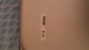

    • 7. Juli 2016 um 22:26
    ... dann muss ich mal fragen, warum hat deine Spülkombi da keine Brenner drin? Gibs auch kein Typenschild mehr, mit dem man Ersatzteile bestellen könnte?
    • 7. Juli 2016 um 22:34
    Hi Holger,
    das Blechteil der Spülen-Kocher-Kombi habe ich bei eBay gesehen und geschossen in der Annahme, daß ich einen passenden Brenner schon finden können sollte. Und das auch ohne Typenschild.
    Jetzt ist die Kabine so weit, daß ich mir über das Innenleben Gedanken machen muß - und jetzt zeigt sich, daß meine Hoffnung etwas blauäugig war...
    Aber es gibt ja das Forum ;)
    7.679
    • 7. Juli 2016 um 22:36
    Na dann viel Erfolg... aber eigentlich müsste auf der Unterseite ein Typenschild geklebt sein :roll:
    • 7. Juli 2016 um 23:07
    Ich schiebe noch ein paar Bilder nach, vielleicht klingelt's da ja bei jemandem:
