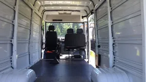

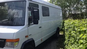

    Mal die Rückwand und die Verkleidungen ausgebaut-
    jetzt hats endlich Licht und Platz-
    waren die Tage mal damit am Meer-einfach Matratze hinten rein und ab dafür-
    das trägt enorm zur Bedarfsfindung bei :D
    Folgende Fragen-
    1)wie lang darf ich hinten raus wenn ich eine Plattform baue-
    der Radstand beträgt 425 cm und es ist der grosse Koffer-
    ist ein 616 also 5,99 Tonnen -Anhängelast 3,5 Tonnen
    2) habe gesehen das von Mercedes anscheinend Dachfensteraussparungen vorgesehen sind -ist das so und hat
    jemand von Euch da Tipps wo man die bekommt -ggf. original oder was nimmt man am besten--und wie baut man die ein, schneidet ihr da mit der flex oder macht ihr das mit ner Knabber?
    3) habe gesehen das die Holme die das Dach tragen unterschiedlich sind -was für nen Grund hat das?
    4) welche Sitze kann ich nehmen für die zweite Sitzreihe die ich einbauen möchte ?
    5) kann ich jeden luftgefederten LKW Sitz im Internet kaufen um den als Beifahrersitz zu nehmen-wenn ich ne Mercedeskonsole habe?
    sind für Euch wahrscheinlich immer die selben Fragen mit denen ich hier angedödelt komme-
    deshalb danke für jede Meldung und auch Eure Geduld :D
    Ich kann es dir nicht zu 100% Sagen! Aber wenn es wie Ladung gehandhabt wird (sagen wir mal Dachlatten) dann darf es auf Strecke maximal 150cm raus stehen.
    Jetzt ist natürlich die Frage: Wie sieht es aus, wenn es auf der Anhängerkupplung hockt, diese Platform mit eigener Beleuchtung, ob es dann auch Länger darf? 300cm sind in DE im Umkreis von 100km öffentliche Strecke erlaubt.

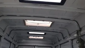

    Vorteil Flex: Keine Böse überraschungen durch hubbewegungen der Klinge
    Nachteil: Fiese kleine Metallspäne, die sich im Lack fest brennen und zu rosten beginnen, sieht scheiße aus und ist mir passiert....
    Mein Bruder sägt auf der Arbeit immer die Bleche, sofern es geht. Stichsäge usw.
    http://www.womovan.de/index.php/ausb…9-fenstereinbau
  • Pelzerli
    554
    • 20. Juli 2016 um 10:14
    • #50
    Dazu verwendet man einen "Blechknabber" - keine Späne, kein Lärm, kein Rost. :idea:
    Gruss Pelzer
    http://dermuger.blogspot.com

    Hallo Pustefix,
    zu den Punkten 1-3 vermag ich nichts zu sagen, wohl aber zu den beiden anderen:
    Du darfst nur geprüfte Sitze an geprüften Aufnahmen anbringen - genauer gesagt: die Gurte und Gurtböcke müssen geprüft sein und die Sitze dürfen bei einem Crash nicht überlastet werden und brechen o.ä. Eine Möglichkeit, die es gibt, ist das Sitzsystem von Schnierle. Aber da bist Du mit einem knappen Tausender pro Sitz dabei. Gibt es in einer Kastenwagenausführung serienmäßig Sitze? Die könntest Du dann unproblematisch verwenden.
    Wenn ich das auf Deinem Bild richtig sehe, sind die Gurte am Sitzgestell und an der B-Säule befestigt. Dann wirst Du mit einem Federsitz m.E. keine Probleme bekommen - zumindest nicht aus zulassungstechnischer Hinsicht. Allerdings reibt der Gurt dann vermutlich immer an der Schulter, wenn der Sitz sich bewegt.

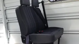

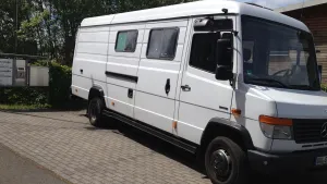

    Hallo Zusammen,
    viel Zeit vergangen seit dem letzten Post -
    als Anlage ein paar Bilder wies weitergegangen ist-
    Der Vario wurde zwischenzeitlich von unten gestrahlt, grundiert und gewachst -Bremsen hinten neu gemacht-Anhängerkupplung verbaut-Hecklappen haben vier neue Scharniere bekommen-Beifahrersitz auf Drehteller usw.usf-
    ich werde die Mopeds im Vario mitnehmen-allerdings rückwärts einstellen-hab ich ausprobiert geht ganz gut- so kann ich ca 1 m von hinten noch mit stehhöhe realisieren und dann mit dem Bett anfangen welches auf ca.110 cm Höhe eingebaut werden kann-so habe ich genug Deckenhöhe-
    es wird eine Küchenzeile an der Schiebetürseite eingebaut-keine Gasanlage-keine Dusche -keine Toilette-
    Jetzt meine Fragen an Euch-
    wie würdet Ihr die Abtrennung zur Heckgarage gestalten .mit Holz oder Metall?
    und wenn sowas bei dem Auto schonmal gemacht wo kann ich mir da ein paar Tips holen?
    Dann steht die Isolierungsfrage an-die Kiste ist ja recht laut-ich habe vor da 20 oder 30 mm Polyethylen einzubauen -sollte ich vorher noch antidröhnmatten einbauen oder reicht das wenn ich die Dämmung aufs Blechklebe damit er leiser wird?
    die Dämmung ist ja relativ teuer-gibt es da Alternativen zum Bezug bei Reimo oder dem Campingshop Wagner?
    Danke und Grüße

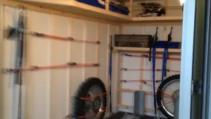

    ich stell die Mopeds in so Klappständer-die haben sich als sehr praktisch erwiesen-hänge mal ein Bild an-
    da ich im Innenraum schlafen will werde ich auf die Multiplexplatten verzichten -ich habe Angst das die Dinger ausgasen-
    die verbau ich nur in Hängern oder aussen-
    Grüsse Stephan

    Zitat von Pustefix
    hast Du da unten fürs Moped einen Schiebeschlitten?
    Das auf dem Bild ist einer von 2 rollbaren Laderahmen. Die haben zur Vorderrad-Aufnahme auch diese Klappständer zum leichteren Verladen für eine Person.
    In diesem Laderahmen werden die Motorräder unten vor dem Fahrzeug verzurrt und dann mit der Ladebühne hochgefahren und im Wagen fixiert.
    Da muss ich nicht im Auto rumkraxeln......man wird ja älter! :mrgreen:

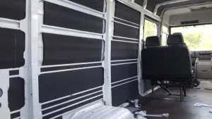

    Hab jetzt isoliert -hier im Bild erste Schicht-und mich dann doch dagegen entschieden ne Heckgarage für die Mopeds zu bauen-
    mir war der Platz einfach zu schade und die Hantiererei mit den Mopeds um Sie reinzubringen erschien mir dann auch recht aufwändig. Dann noch
    Dusche gecancelt-Toilette gecancelt-Fernseher gecancelt-Markise gecancelt-Gasheizung gecancelt-was bleibt ist grosses Bett-grosse Küche-viel Stauraum von vorne und hinten-viel Platz im vorderen Bereich des Autos :D
