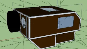

    ich baue aktuell für meinen 2011er Ford Ranger (1,5 Kabiner) eine kleine Siebdruckkabine.
    An alle Kanten (Plattenstöße) möchte ich Winkelprofile kleben.
    Leider finde ich nirgends ein Alu oder Edelstahlprofil mit 135° Winkel. Die Schräge an der Kabine vorne und hinten ist in 45° ausgeführt:
    Kann mir jemand eine Bezugsquelle für ein Alu oder Edelstahlprofil in 135° mit Schenkellänge 30-40 mm nennen? Materialstärke würde ich auch ab 3 mm bevorzugen, wobei ich erst mal für alles offen bin.
    Ich habe schon beim Anhängerbauer Unsinn nachgefragt, da die für ihre Koffer mit Schräge vorne entsprechendes verbauen, siehe http://www.unsinn.de/uploads/ks_bil…enger-LK-11.png.
    Allerdings kostet eine 2,5m Stange bei denen 90 Euro inkl. MwSt, für ein 90° Alu Profil 40x40x4mm zahle ich beim Eisenhändler ca. 30 Euro für 6m. Zudem sind die 2,5m von Unsinn für mich relativ unpraktisch, da ich 4x 150cm brauche.
    Achja, aufgrund der Länge ist ein Versand meistens teuer. Abholen könnte ich alles im Umkreis von 100km um München.
