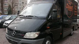

    Dann mal zu meiner eigentlichen Frage:
    Ist Wintercamping mit einem Paketkoffer ohne zusätzliche Isolierung möglich/sinnvoll? Oder würde ich dabei soviel Brennstoff verbrauchen, dass ich in kürzester Zeit wieder neu versorgen müsste (autarkes stehen ohne Landstrom)? Zusätzliche Dämmung ist eigentlich keine Option, da ich sonst wohl nicht mehr ins Bett passe. ;)

    ...lieber Martin...und dann gleich mit einem selbst ausgebauten Paketkoffer anfangen. Aus Deiner Frage ergibt sich für mich, dass du frisch, fromm, fröhlich, aber ohne viel Campererfahrung mit Womos ans Werk gehst....hihi...herzerfrischend.
    Aber die Idee, Dich hier anzumelden und mal die Selbst(aus)bauer mit ihrem geballten und teils selbst auch schmerzhaft erfahrenen Fachwissen anzuzapfen, spricht erstmal sehr für Dich.
    Da ich keine Ahnung von den Verhältnissen in einem Paketkoffer habe, weiß ich leider nicht, wie es darin von Hause aus um eine Isolierung bestellt ist. Das ist eine erste Information, nach der man weiter überlegen kann. Was ich weiß, ist, dass die oft oben im Dach eine durchscheinende Fläche haben, um im Laderaum tagsüber vernünftig sehen zu können. Das wiederum ist eine Schwäche, was den Wintereinsatz angeht, denn weil Du und ggf ein(e) Mitschläfer(in) über Atemluft und die Haut Feuchtigkeit absondern, kann die sich an der einschichtigen und daher im Winter kalten Decke als Kondensat niederschlagen und auch runterfallen....damit hast Du die gefürchtete "Tropfsteinhöhle", die typisch für unisolierte Kastenwägen ist....schon ab Nachttemperaturen in der Übergangszeit. Kondens gibt es auch an kalten Wänden und an Scheiben...besonders schlimm an den Glasscheiben im Fahrerhaus, wenn das nicht sauber vom Wohnraum getrennt ist.
    Vermeiden kann man das nur durch Isolierung, die verhindert, dass die Flächen kalt werden und sich die Feuchtigkeit aus der Luft dort niederschlagen kann. Man geht da etwa von 30 mm zB Styrodur oder xtrem Isolator (Trocellen = geschlossenporiger PE-Schaum) oder Armaflex (gut zu verarbeiten, weil giftig selbstklebend, aber meist nur 19 mm stark) aus. um die gewünschte Wirkung abzusichern und das rundum. Iso gehört auch auf die Trennwand zum Fahrbereich. Ich denk mal, Du willst "Querschläfer" sein, wenn Dich 6 fehlende cm am Bett schon einschränken.
    Die zweite Strategie fürs Wohlfühlen in der Nacht ist die Heizung. ie wirkt auch gegen Kondenswasser, denn je wärmer die Luft, desto mehr Feuchtigkeit kann sie aufnehmen. Gas ist eine beliebte und auch von den Profis häufig genutzte Wärmequelle, denn man kann es gut bunkern (Platz für die Flaschen oder den Tank?!) und die Heizung läuft quasi geräuschlos, ist sparsam und man kann sie auch ohne Umluft betreiben, wenn man akzeptiert, dass es dann unter der Decke oben einiges wärmer als unten ist. Dann gibt es die mit Kraftstoff aus dem Tank betriebenen Heizungen, zB u.a. von Eberspächer und Webasto, etwas exotisch die von Wallas (siehe aktueller thread hier im Forum). Die haben aber den Nachteil, dass man sie hört beim Arbeiten und dass sie nicht nur auf interne Pumpen sondern auch auf ein Umluftgebläse angewiesen ist. Die ziehen leider recht viel Strom, so dass man besonders beim freien Stehen über mehrere Tage auf genügend zusätzliche Batteriekapazität und/oder eine externe Auflademöglichkeit angewiesen ist. Solar im Winter ist dazu meist nicht ausreichend. Luxus wäre eine Fußbodenheizung zB von Alde, aber in einem Postkoffer ist das ein etwas übertriebener Aufwand, auch finanziell....informier Dich drüber im Netz, wenns Dich interessieren sollte.
    Da man im ausgebauten 3,5 t Postkoffer auch aufs Gewicht etwas achten sollte, muss man bei den Heizungssystemen ein wenig aufpassen, gerade wenns um Batterien geht. Es gibt natürlich immer auch optimierte Lösungen, z.B, die leichten Lifepo - Akkus, aber sowas bezahlt man recht teuer. Kommt also auch auf Dein Budget an.
    Im Winterbetrieb muss man auch immer auf das Wasser, Frisch- und Abwasser achten, denn Außentanks frieren bei unter Null blitzschnell zu, also alles im beheizten Innenraum und wenns richtig kalt ist, die Heizung auch bei Abwesenheit durchlaufen lassen!
    Eine weitere exotische Lösung ist noch, die Motorwärme wenigstens während der Fahrt zu nutzen, aber meist ist der Kabinenraum hinten dafür etwas zu groß, um ihn richtig warm zu bekommen. Theoretisch produziert schon ein 50 PS Golf genug Wärme, um ein ganzes Einfamilienhaus zu erwärmen, aber an diese Abwärme dranzukommen, wäre ein kaum zu leistender Aufwand nötig, denn man brauchte nicht nur den Kühlkreislauf sondern auch die Abwärme vom Auspuff.
    So, das wäre ein Überblick, wobei es hier unter den Fachleuten eine Art ideologischer Diskussion über Gas oder nicht Gas gibt. Einige mögen es, einigen ist es zu unsicher......ähnlich ist es übrigens auch beim Kühlschrank, wo es zwischen dem Absorber und dem Kompressor geht.
    Ich hoffe, Du siehst jetzt etwas klarer......
    Ach ja...Geld kosten alle Systeme...manche reichlich......
