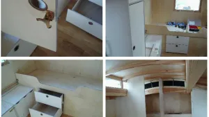

    ja, an den Stellen wo man's braucht Aufdopplungen aus 12mm Sperrholz auf die 4mm Dibondplatte Kleben. Dann sind das 16mm, da müsste alles passen. Evtl reichen auch 10mm, aber eintopfband hat schon 13mm Bohrtiefe! Ohne die Zentrierspitze des Bohrers.
    Bei 8mm Sperrholz mit 6mm Aufdopplung sieht das dann z.B. so aus: Es ist das Bild oben links.
    VG Anton

    Sieht sehr gut aus Anton. Wie heissen denn die Verschlüsse die du hast und woher hast du die? Sind aus dem Bootsbau oder?

    ja, die sind aus dem Bootsbau und heißen Fingerschnapper. Gibt's z.B. hier:https://www.svb.de/de/kategorie/a…rschluesse.html
