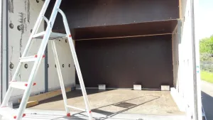

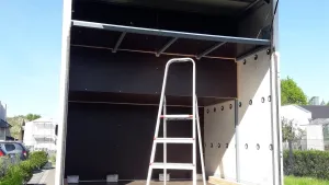

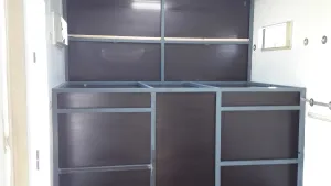

    es gibt Neues:
    Die Trennwand zwischen Garage und Wohnteil ist einseitig montiert und das obere Staufach für Euroboxen ist fertig.
    im Wohnraum kann jetzt mit den Dämmarbeiten begonnen werden. Aber zuerst will ich am langen Wochenende mit Frau und Hund mal 4 Tage die Leerkabine an der Weser bewohnen.
    Hier noch ein paar Bilder:
    Hallo Michael. Sind das Siebdruckplatten?
    Hast Du die Klappleiter dann immer dabei?
    Gruß - Tommy

  • Varaderorist
    1.300
    Kevelaer-Twisteden
    • 20. Mai 2017 um 08:21
    • #117
    Moin Tommy,
    2 x ja :D
    Siebdruck wegen möglicher Feuchtigkeit, wenn ich die Moppets mal nass einladen muss.
    Die Fugen sind umlaufend abgedichtet (außer im Dachbereich, das muss noch von innen).
    Ich erhoffe mir, in Verbindung mit der Wasserdampfbremse von innen, dass es nur wenig Gerüche (z.B. Benzindunst) in den Innenraum schaffen.
    Für die Klappleiter ist oben vor den Euroboxen noch ausreichend Platz.
    Gruß nach Nieder(bayern) vom Nieder(rhein)

  • syt
    670
    • 20. Mai 2017 um 10:57
    • #118
    Moin Tommy,
    2 x ja :D
    Setze doch noch ein ,zwei Lüftungsöffnungen ein,damit Benzingerüche raus ziehen können.
    ja, gute Idee! :D
    Dann wäre es sicher sinnvoll, 2 in den Boden und 2 irgend wo oben einzubauen. Durch die Thermik die entsteht sollte sich "Dampf" im Inneren bestmöglich vermeiden lassen.
    VG

    • #120
    danke für die Tipps wegen der Lüftung.
    Unten ist ohnehin ein Schlitz von durchgängig ca. 1 cm durch den konstruktiven Aufbau der Ladebordwand.
    Da will ich später erst einmal abwarten, ob das reicht. Wegen der ja im Heck nicht vorhandenen Isolierung komme ich auch später immer gut an das Dach, falls ich oben noch eine Entlüftung brauche.
