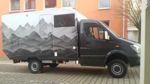

    ich war wieder etwas fleißig.
    Damit die großem grauen Seitenwände etwas aufgelockert werden, wurden diese standesgemäß dekoriert:
    Dirk
    Einmal editiert, zuletzt von G36AMG (26. Februar 2017 um 15:03)

    • 26. Februar 2017 um 08:24
    • #152
    Schön, gefällt mir echt gut.

    Berge auf dem Womo sind immer schön...solche Silhouetten hatten wir auch mal geplant, aber unser Lackierer hat dann kurzerhand Airbrush draus gemacht, gefällt uns aber auch recht gut...

    Sehr schön, Dirk,
    minimalistisch und wirkungsvoll!
